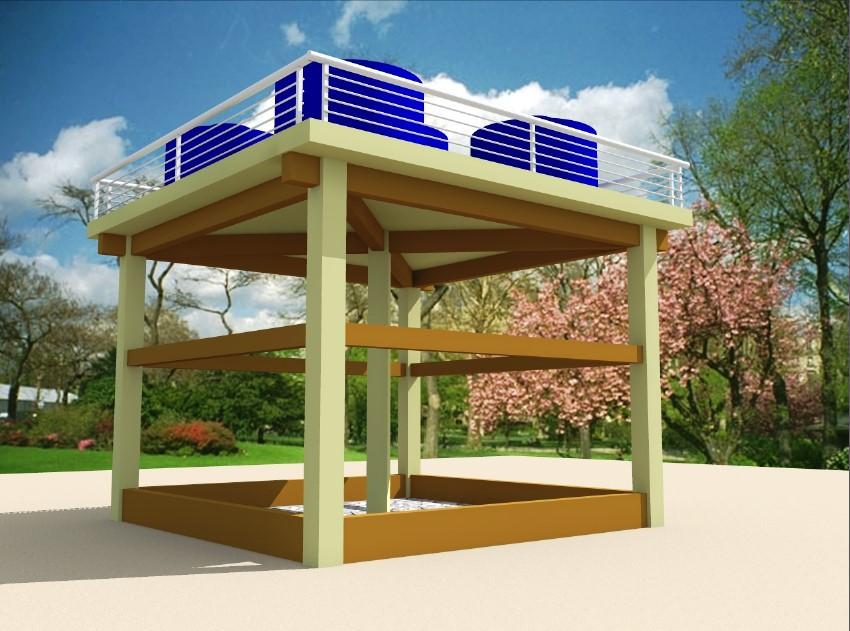

Cher ami voici une idée du projet, la hauteur sous cuve est de 6 mètres mais elle pourrait varier en fonction du débit escompté au dernier point du réseau d'irrigation. Je rappelle que c'est dans le cadre d'un projet d'aménagement maraîcher sur plusieurs sites avec des topographie différentes.
Le plan ci dessous est juste illustratif on peut proposer une autre conception.

bonsoir,
la première question qui vient à l’esprit est: pourquoi surélever ces tanks? en les plaçant judicieusement n trouvera certainement un emplacement ou la charge sera suffisante pour desservir l'ensemble du périmètre.les pressions escomptées ne sont surement pas très élevées et le cas échéant on procédera à un relevage.

Salaam 3alaykoum, bonjour
Je rejoins M. Fridjali sur son avis et j'ajoute qu'il ne faudrait pas se presser, attendez que le calage final se fasse d'autant plus que vous dites que la conception peut changer et dans ce cas si quelqu'un fait un commentaire cela du gâchis puisque ce ne sera plus valable
Et les accessoires de plomberie ne semblent pas être pris en compte, c'est encore très incomplet
Alors patientez jusqu'à complétion svp -_-
