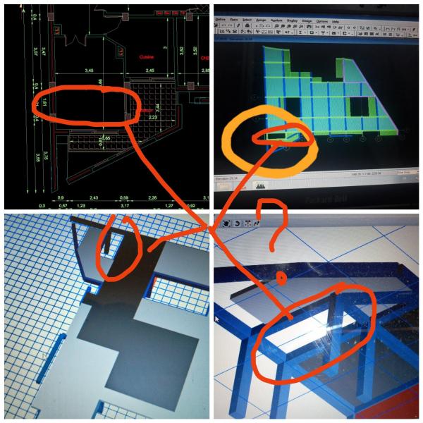

désolé si j'ete un peu offensif, mais expliquer pour nous même par un schéma, c'est koi cette console, ça sert à quoi, sa fonctionnalité, quel matériaux, quel équilibre derrière...

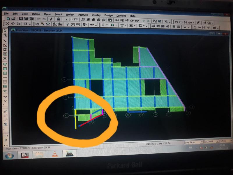

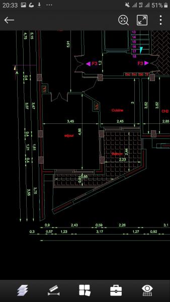

Le plus simple serait de de considérer deux dalles
Une sur deux appui qui sera la partie de droite ->choisir une bande de 1m de large entre les deux éléments en bleu et calculer en flexion simple
Et une autre en console pour la partie de gauche ->à encastrer dans la poutre verte qui sera forcée à travailler en torsion
