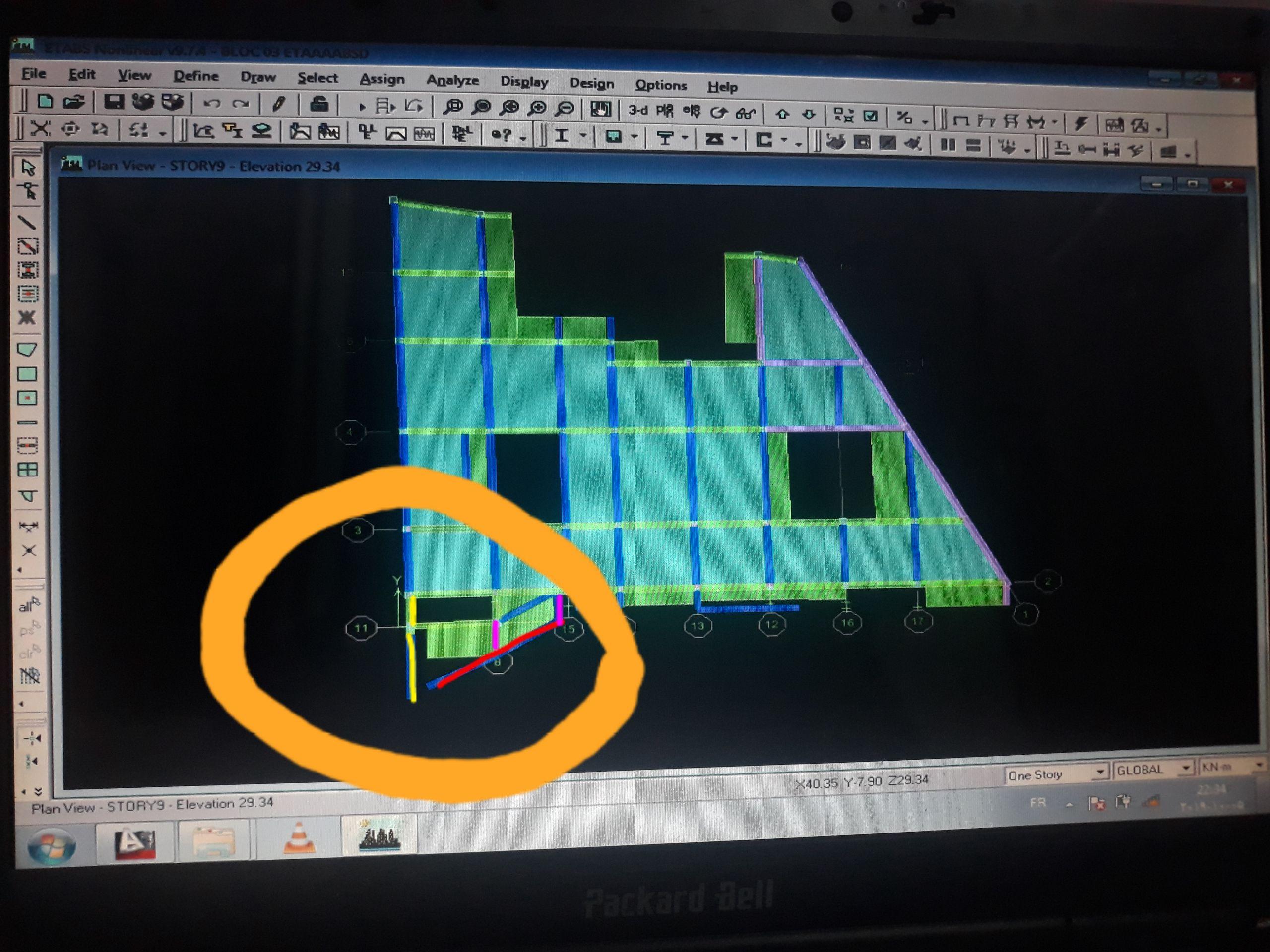

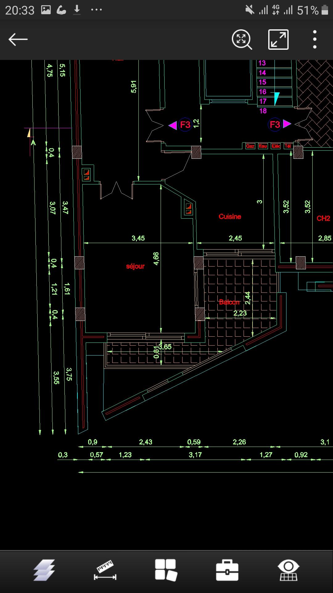

Monsieur ahmed nois avons un élement décorarif avec une charge du mur double paroi cette poutre encastré au niveau des balcon et une poutre de consol avec une charge vide (poids propre)pas plus

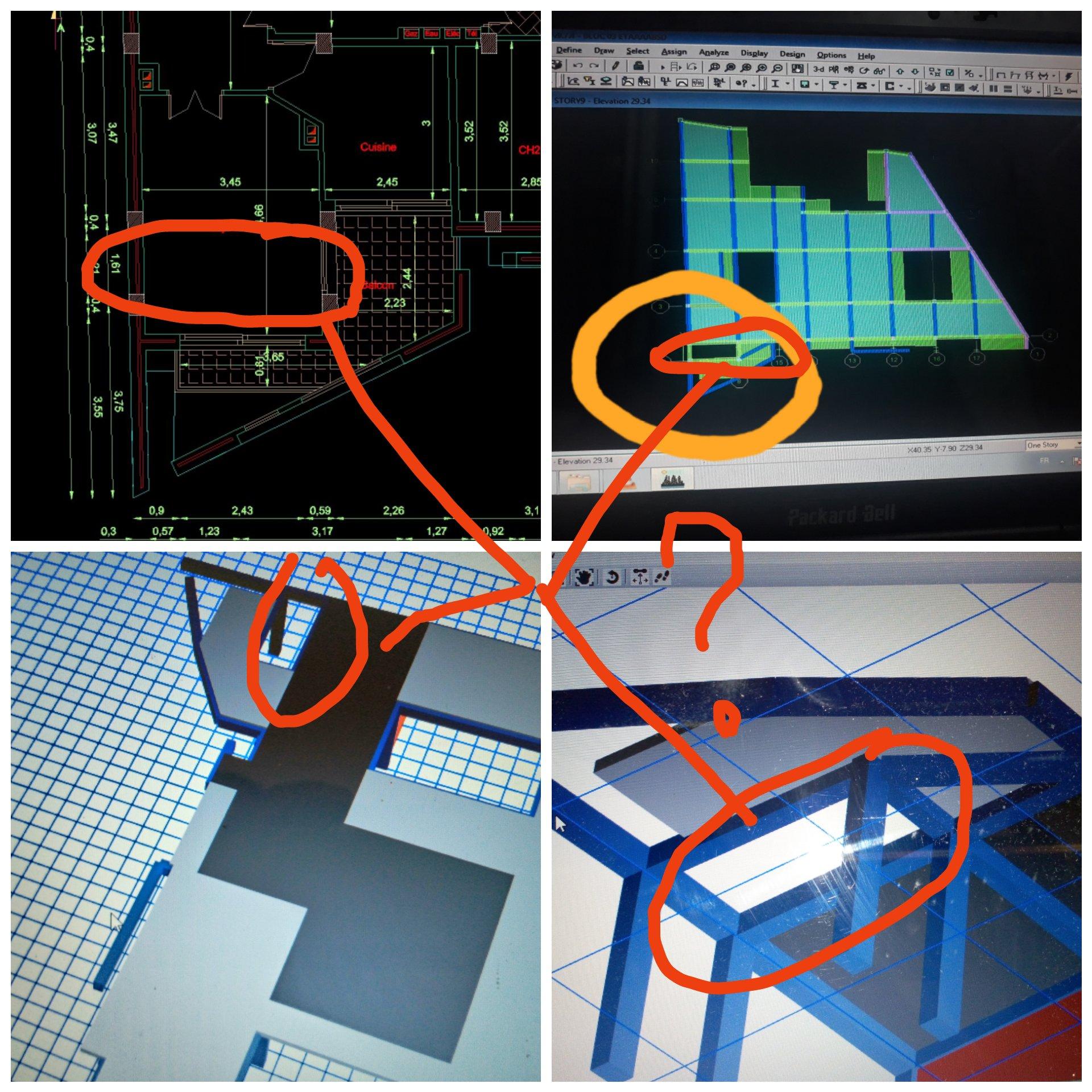

C'est bien ce que je craignais, le plan architectural ne correspond pas au plan structurel, soit ce n'est pas le bon étage, soit il y a problème car il y avait un passage en réservation?
Pour vos poutres celle qui est avec la dalle ne posera pas de problème elle peut être considérée comme une poutre continue (trait rouge) sur deux appuis.

Pour celle à gauche il faut que je sache si la réservation (image ci dessous) existe ou pas car comme dans l'image précédente les deux tracés en jaune ne peuvent malheureusement pas être considérés comme des poutres continues car le rapport de leur portées est inférieur à 0.5.
Donc il sera une console calculée seule et le problème ici c'est la portée et donc la fleche. Mais peut être que cela peut passer, il faudra calculer d'abord !
