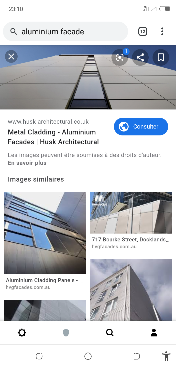

Que voulez vous dire par n'est pas une option ?
Si c'est pour une solution optimale c'est vrai qu'elle ne l'est pas comparée à la pierre du point de vue coût et mise en oeuvre mais si c'est l'esthétique qui prime ce qui est à décider par le maître d'ouvrage si il est prêt à y mettre le prix alors c'est une option comme les autres quelques exemples ci dessous
WALLAAHOU A3LAM
