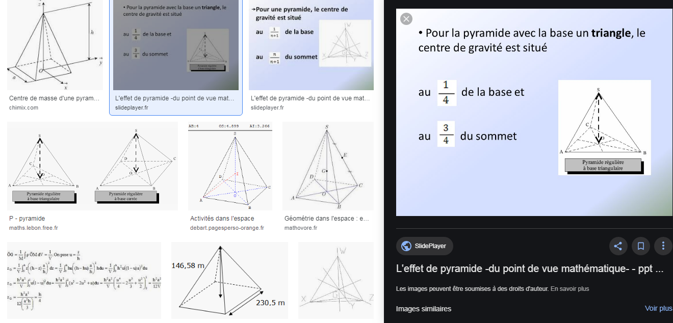

Sorry, c'est bien ce que je soupçonnait, mais vous allez devoir prendre une troisième tangente en base algébrique linéaire! bienvenu au pays des pyramides à base triangulaire!
traduction vous êtes bien en 3D
quelques clichés

Pour cela il faudrait une vue en plan de la distribution des contraintes pour se fixer. Néanmoins voir à votre niveau la mise à jour du DTU ou une norme équivalente si vous pouvez avoir des infos! Et certains de vos collègues Français ont récemment avoué que question normes il y avait des erreurs non négligeables, alors calculer et trouver une valeur différente ne veut pas forcément dire qu'on a tort matthiews...
