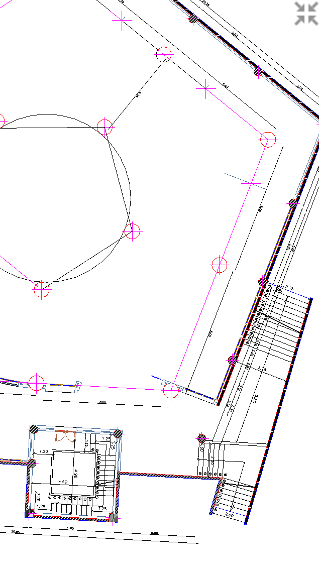

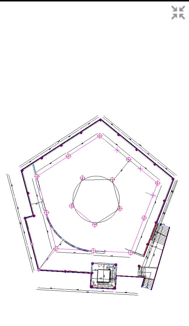

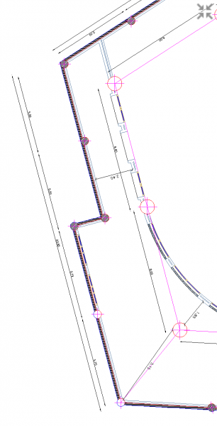

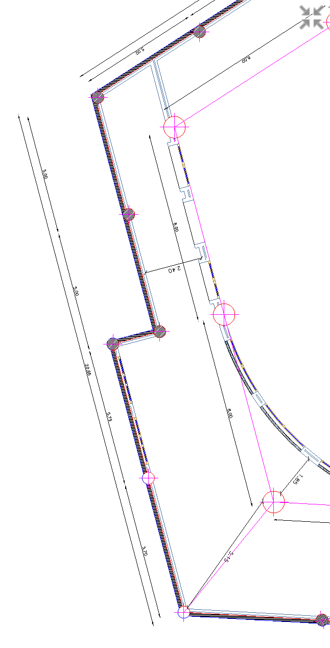

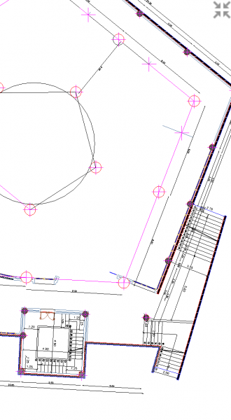

au fait c'est un polygone type pentagone. Un peu comme la mosquée du dôme d'or,  matière pourtant interdite (octogone) à côté de la mosquée Al Quds une sorte d'ancienne fortification à dôme d'argent,  on les confond toujours...
Bon vous avez 3 possibilités
  • Une dalle avec poteaux dotés de chapiteaux ou champignons
  • Dalle segmentée appuyée sur des poutres de rive suivant la forme du polygone
  • Ou relier la majorité des poteaux et avoir plusieurs dalles polygonales avec possibilité d'avoir un plancher avec poutrelles et hourdis de remplissage
Prendre le dernier choix et le mettre à la base des poteaux pour faire office de longrines. Le reste c'est le dôme et le minaret pour lesquels il y a des exemples disponibles dans le forum.
