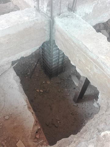

Rebiha DILMI Posté(e) le 14 novembre 2019 Signaler Partager Posté(e) le 14 novembre 2019 Restauration et renforcement des poteaux en béton armé : Les cas : • Remarque des fissures fines. • Éclatement extérieur du béton. • Écrasement du béton.• Besoins architecturaux : o Redésigne qui nécessite une élimination d’un poteau ou plusieurs. o Ajouter des étages dans la construction. Qui en résultent : • Surcharge (le poteau ne supporte pas les charges et le poids ajoutées). • Besoins de répartitions des charges. Solution : Parmi les solutions les plus adaptées : -Renforcement de la structure par le chemisage des poteaux. Le chemisage des poteaux : Un procédé classique dont l’efficacité a été largement vérifiée par l’expérience, consiste à chemiser l’élément en augmentant sa section par la mise en œuvre d’une armature en place et réaliser le bétonnage par coulage ou pompage. La mise en œuvre : • Marquer les poteaux sur chantier. • Placer des supports métalliques ou en bois pour répartir les charges. • Casser la couverture extérieure des poteaux endommagés. • Dévoiler l’armature des poteaux. • Placer la nouvelle armature(les cadres et les barres dont leurs designs dépendent la section ajoutée et le pourcentage d’armature). • fixer l’armature et faire la connexion entre la nouvelle et l’ancienne armature pour faire repartir les charges verticales sur la nouvelle. Comment faire la connexion : • planter des trous dans béton interne du poteau et les nettoyer avec un compresseur pour éliminer les déchets. • Placer et coller les connecteurs par l’injection de la colle è haute adhérence Acier-Béton comme SIKA ANCHROFIX dans les trous. • Couler le béton en ajoutant un adjuvant pour augmenter son adhérence tel que SIKALATEX. ARCHITECTE: DILMI Rebiha 2 2 Citer Lien vers le commentaire Partager sur d’autres sites More sharing options...
