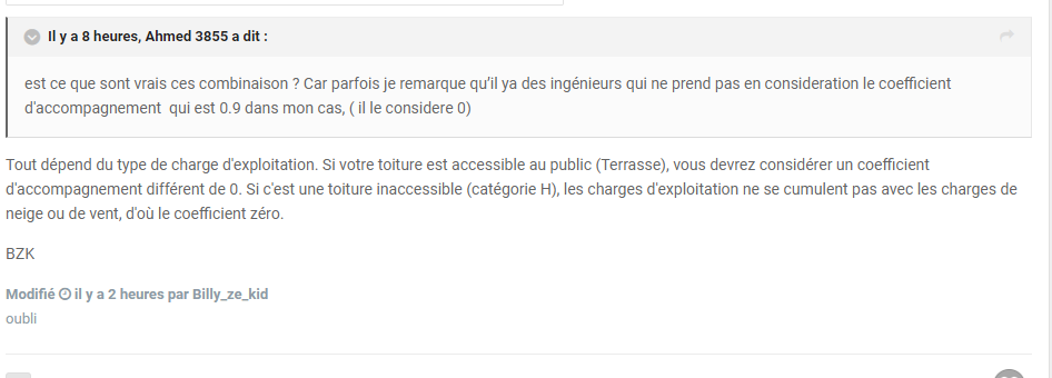

Il y a 5 heures, Ahmed 3855 a dit :
est ce que sont vrais ces combinaison ? Car parfois je remarque qu’il ya des ingénieurs qui ne prend pas en consideration le coefficient d'accompagnement  qui est 0.9 dans mon cas, ( il le considere 0)
Tout dépend du type de charge d'exploitation. Si votre toiture est accessible au public (Terrasse), vous devrez considérer un coefficient d'accompagnement différent de 0. Si c'est une toiture inaccessible (catégorie H), les charges d'exploitation ne se cumulent pas avec les charges de neige ou de vent, d'où le coefficient zéro.
BZK

ça c'est pas moi qui l'ai dit , encore des pratiques de certains admin experts I & A:
