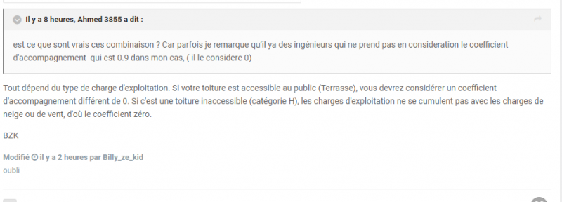

Bonsoir,
en calculant les combinaison d’une panne de charpente qui est soumise a 3 charges
g: charges permanente
q : charge d’exploitation
w: charge de vent ( on a W+ et W- )
je designe par W+ charge descendante tandis que W- charge de soulevement
1 ere question
les combinaison d’action des charges agissant sur la panne sont:
1) ELU : 1.35G + (1.5 x 0.9) Q + 1.5W+
      ELU : G + 1.5 W-
2) ELS : G + 0.9 Q + W+
     ELS.  G + W
est ce que sont vrais ces combinaison ? Car parfois je remarque qu’il ya des ingénieurs qui ne prend pas en consideration le coefficient d'accompagnement  qui est 0.9 dans mon cas, ( il le considere 0)

    Bonjour, Consulter la pièce jointe (pannes_synthese.pdf) de ce message : Même si une panne est isostatique, les charges qui lui sont appliquées peuvent être multipliées par un coefficient de co

    Bonjour, Avez-vous ouvert le document panne_synthèse.pdf joint dans ma réponse sur le sujet Nombre de Pannes Max ? C'est bien expliqué à l'intérieur (Je ne le joints pas la, je suis limité par la
