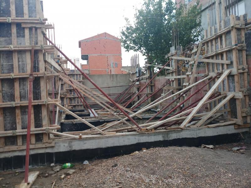

Ma longrine est coulée mais la plate forme heureusement non et comme je veux baisser le niveau sur toute la longueur cad 5.30m Donc je doit démolir et percer les avants poteaux pour assurer la continuité du feraillage de la nouvelle longrine avec ces derniers. Pour l'information c'est une zone sismique.
Voici la photo

bonsoir,
la photo postée est intrigante.
en effet il semble qu'il y ait du vide sous la longrine.
sous le voile de gauche on aperçoit des aciers de faible diamètre et on ne comprend pas ce que c'est.
veux tu nous éclairer la dessus.

bonjour
il n'y a pas de vide sous la longrine c'est la couleur noire du bitume appliqué sur le béton pour l'étanchéité
 et ce que vous voyer à gauche ce ne sont pas les armatures  c'est juste des rayures superficielles avec l'application du bitume
il faut peut être agrandir le zoom sur la photo .
