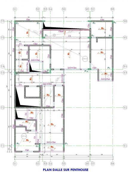

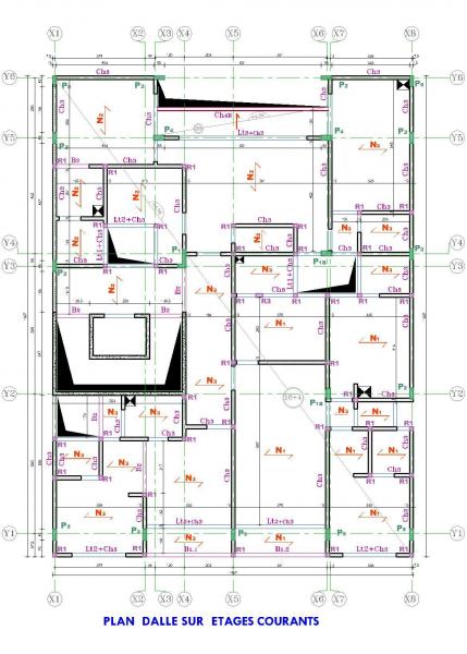

Après la descente de charge sur les différents poteaux d'un immeuble R+4, je me retrouve avec des semelles ISOLEES de grandes surfaces (certains poteaux ont des charges allant jusqu'à G=134 tonnes et Q=46 tonnes) .
Les charges de certains poteaux ont été majorées en fonction de leur position de 10 à 15% (ai-je bien fais?)
J'aurai besoin de différentes propositions techniques afin de réduire les surfaces  semelles ?

  • bonjour, quelle est la contrainte admissible de ton sol? quel est l'usage de ton bâtiment? effectivement si tes charges sont confirmées et que ta contrainte admissible est faible tu te
  • bonjour, avec les informations que tu nous donnes il doit y avoir une erreur de calcul quelque part.( peut être une erreur d'unités)  car de tète, si ces données sont exactes la dimensions de tes

    Ok verifie si tes semelles isolées se chévauchent  ou pas, si ça se chevauche il faudra penser aux semelles filantes, mais un détail à ne pas négliger est que je ne sais pas comment tu as fait ta desc
