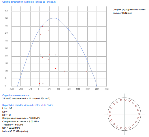

je vais faire un peu de pub pour mon site internet mais si vous cherchez à obtenir ce type de courbes pour des pieux (circulaires) vous pouvez aussi utiliser l'utilitaire "PieuARM" sur le site www.lelabgeolpack.com...c'est gratuit.
Il suffit de vous connecter avec un navigateur comme Chrome, Edge ou Firefox, puis d'accepter les conditions d'utilisation du site. Sur le menu à gauche de l'écran cliquez sur l'icone "Utilitaires" image.png.b5e98274ed24502e935f38310e7a2983.png
Vous arriverez alors sur une page avec de nombreux utilitaires : repérez l'utilitaire "PieuARM" image.png.c57e020876c74db5816d7ac4b6ae8ba1.png
C'est très facile d'utilisation (si vous savez ce que vous faites !)
Pour des pieux circulaires, vous pourrez alors produire ce genre de courbes :
D'autres modules et utilitaires sur ce site pourront peut être vous aidez.
