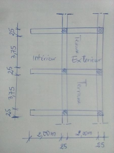

L'un de mes collègues à fait le dimensionnement d'une structure. Une dalle pleine reposant sur 2 consoles de longueur 2 m qui se repose sur 2 poteaux de section 25x25 et distant de 3,75 m.
Il trouve comme réponse :
Console : section 25x65, aciers porteurs en HA16 avec ancrage 1,5 m, aciers de répartition en HA8
Dalle : épaisseur=15 cm, le ferraillage est de 2 lits en HA10
Poteaux : section 25x25, en 4HA14
Semelle des poteaux : section 1,70x1,70 et ferraillé en HA14, st=20 cm.
Votre avis svp, j'ai besoin de proposition. Merci
