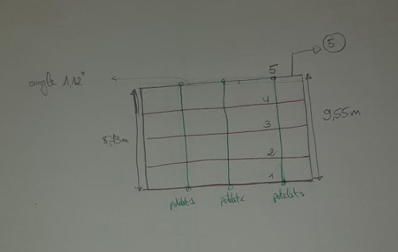

J'aurais une autre question si ça vous dérange pas .
Est ce que la barre numéro 5 est considérée comme une lisse dans le schémas suivant .
comment_139144
il y a 6 minutes, MHAMED a dit :
normalement oui puisque ton portique n'est pas lié au potelet donc il y'a pas un appuis direct sur le potelet (je parle de la charge verticale). wallaho a3lam
Mais on aura de la couverture directement sur la barre 5 !!!   c'en est pas une traverse ?
