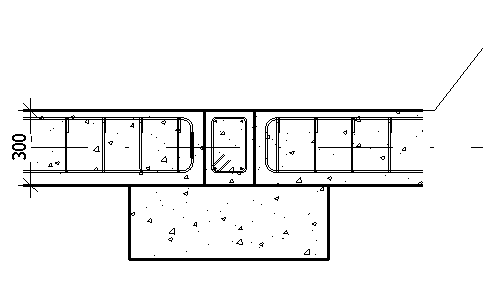

Bonjour tout le monde,
Je ne vois personne proposer un renfort sous-dallage. Ce serait une solution en même temps économique et rapide d'éxecution. Vous en pensez quoi?

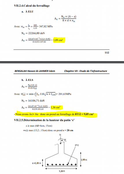

D'accord, donc je ne peux pas appliquer ces formules pour une construction en france?
la méthode des bielles est utilisée en France et les recommandations antisismiques sont analogues. je pense que cette démarche peut être adoptée- sauf peut être pour le diamètre minimum- je ne sais pas ce que préconise le règlement français.

comment_140158
Le 28/01/2020 à 10:46, hadykane a dit :
Pour supporter des murs de remplissage on peut créer des sur-épaisseurs au niveau du dallage à l'endroit des murs.
Après, en augmentant la section de béton la section d'armatures augmente naturellement dans la zone. Je sais pas si c'est bien de cette situation que tu parles...
