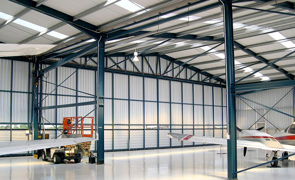

    Désolé du retard et je confirme toujours Bon allons y à petits pas si vous permettez bien sûr voici donc quelques images et nous allons les étudier ensemble.
comment_139252
  Le 1/10/2020 à 1:34 PM, Lajoie a dit:
Bonjour merci
Moi je sais la demarche de chatgement et ma question ce n'est pas comment la charge agit
Et en plus monsieur ahmed me dit que les potelet ne transmet pas la charges vers les pannes de contreventement
Je parle des panne du systeme de contreventement
Warehouse-Workshop-Industrial-Depot-Barn-Industrial-Building-Storehouse-Prefabricated-Steel-Structures-Qingdao.jpg
Nous admettons qu'entre éléments de types barres la transmission se fait au niveau des noeuds
Et ici les noeuds ne sont rien d'autres que la zone d'attache ou d'assemblage si vous préférez

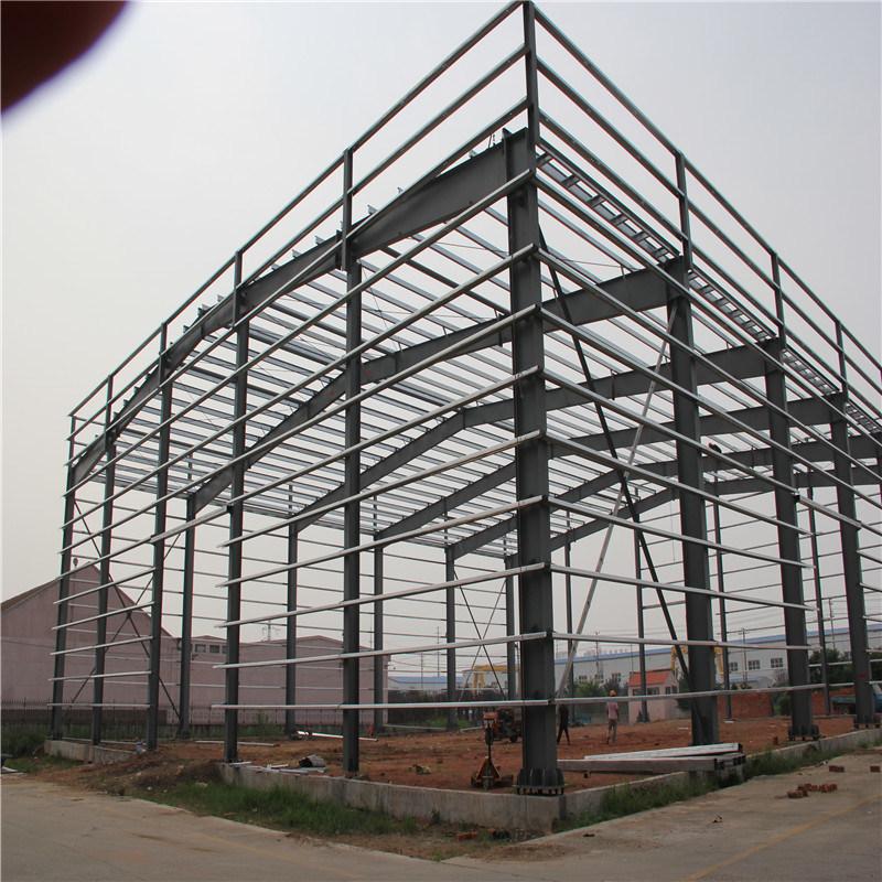

Ainsi donc si nous prenons ces images recherché en vrac sur le net nous remarquons que nos potelets sont connectés aux traverses et non aux pannes bien que dans les models analytiques logiciels les 3 sont connectés au même noeuds avec plus ou moins des relaxations.
C'est pourquoi je disais structurellement parlant et non analytiquement
