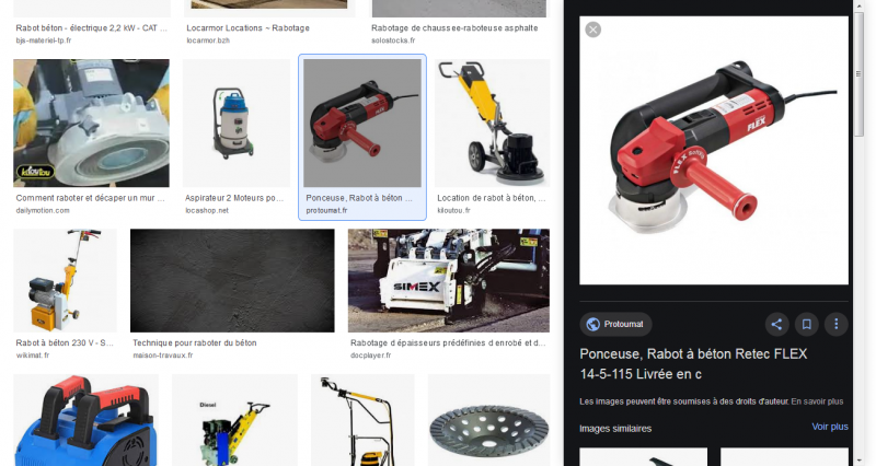

Bonjour mes frères j'ai un problème aux chantier...malheureusement  on a trouvé des voiles non conforme au règles de l'art après le décoffrage de tunnel (problème d'alignement)et après consultations des différents organisme spécialisé on à sorti avec solutions
1.voiles <4cm on fait le chemisage
2.voiles >4cm on fait démolition
Je veut savoir
1.. la meilleure  façon de coulage de béton est-ce que par machine de projection ou manuel
2.. la façon de grattage des voiles (des photos si possible)

wa 3alaykoum salaam
Je ne sais pas, mais pour moi votre question n'est pas bien claire. voilà ce que j'ai compris : vous avez un voile qui n'est pas bien aligné sur l'axe sur lequel il était destiné. Et par la suite la décision est si ce défaut d'alignement dépasse 4 cm on démolit, si non on fait un chemisage du côté proche de l'alignement et on gratte le côté (ou la face) éloigné (décalé) de la ligne d'axe correcte?
Sur ce pour la question 1. le coulage à la machine pour les méthodes actuelles est meilleur car : coulée continue, évite la ségrégation avec un tube plongeur, etc. maintenant pour ce qui est de machine de projection je suppose que vous voulez parler de tube plongeur et pas de béton projeté qui est autre chose.
Pour la question 2. pas trop sûr mais je me rappelle de machine qui faisaient ce genre de chose outre la méthode manuelle :
WALLAAHOU A3LAM

Monsieur ,j'ai un défaut d'alignement  poteaux voile périphérique de 7cm.le bet recommandé de percer et de créé des barres d'attente
