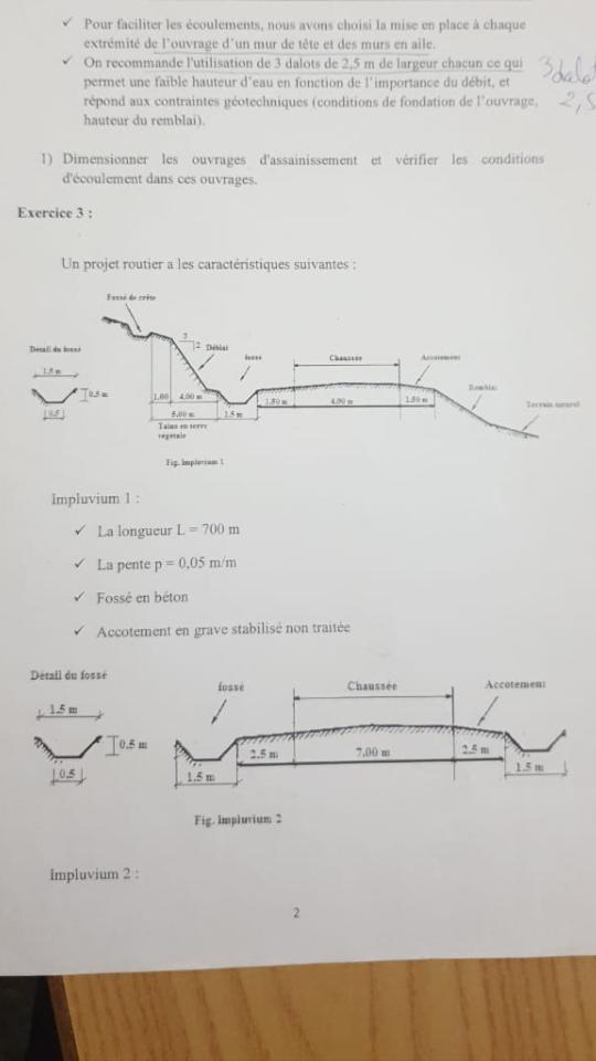

J'ai un exercuce qui porte sur le calcul des débits évacuées et capables de l'assemblage de 2 impluviums ms il n'est pa complet si quelq'un d'entre vous a déjà travaillé cet exercice ou sait comment procéder qu'il m'aide.
