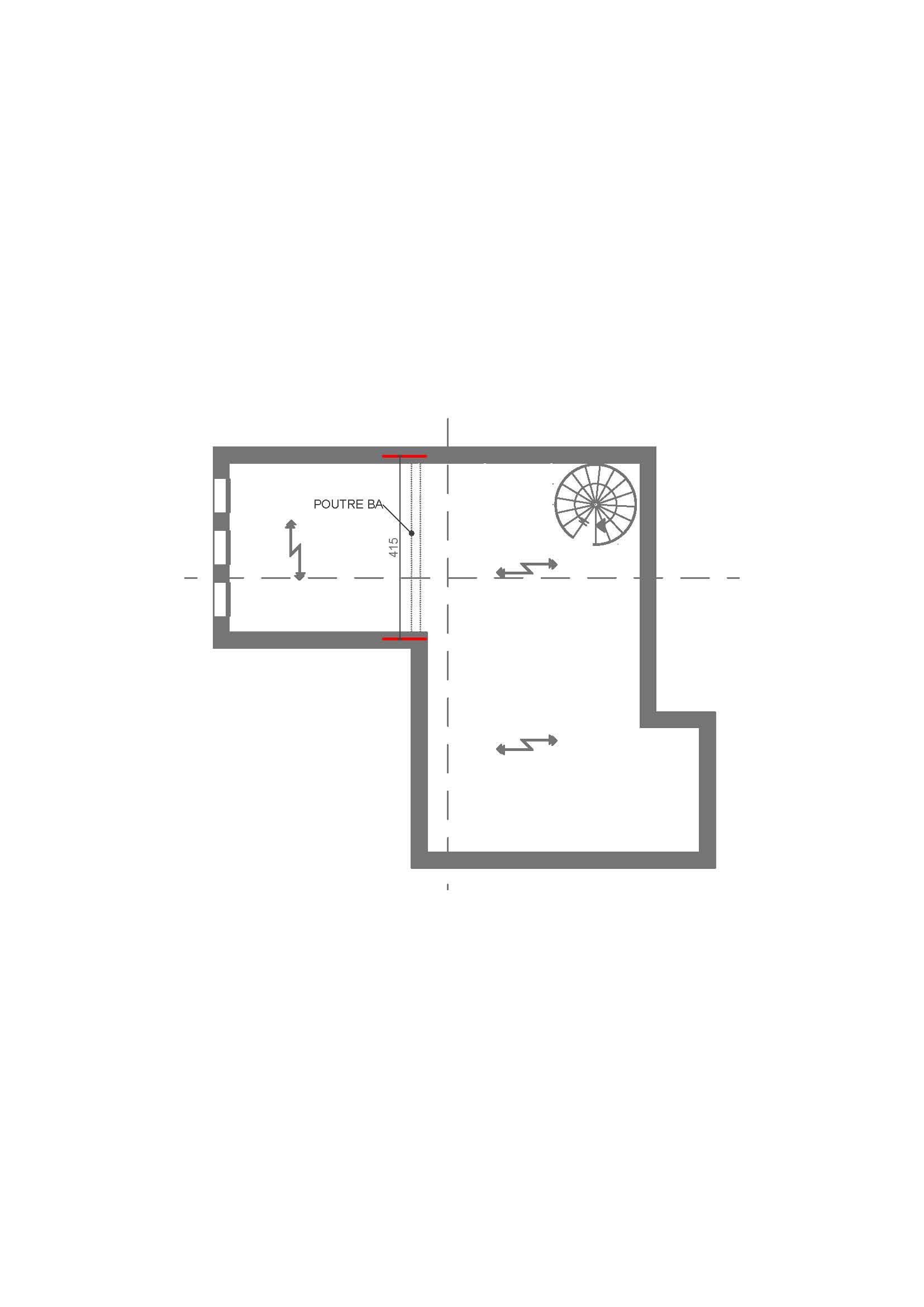

Bonjour. Je cherche à dimensionner une poutre de 415 cm de portée de nu à nu pour reprendre le plancher de toiture d'une maison d'habitation en Ile de France réalisé en poutrelles et hourdis sur lequel reposent un isolant thermique d'environ 200 mm et un complexe de terre végétale sur drainage d'environ 300 mm. Merci de votre aide. Cdt, Manuel.948332045_POUTRE2.thumb.jpg.f6cd96681fa7a7dd574c3685961adfc3.jpg

Le 16/01/2020 à 17:08, DELLUC MANUEL a dit :
Et pour cette poutre, une section de 20x40h est nécessaire. Poids/m² : 300kg/m² poids propre plancher + 300 kg/m² terre végét. (2T/m² x 0,15 m) + 80 kg/m² d'exploitation. Le tout avec une portée de 2,57 m
