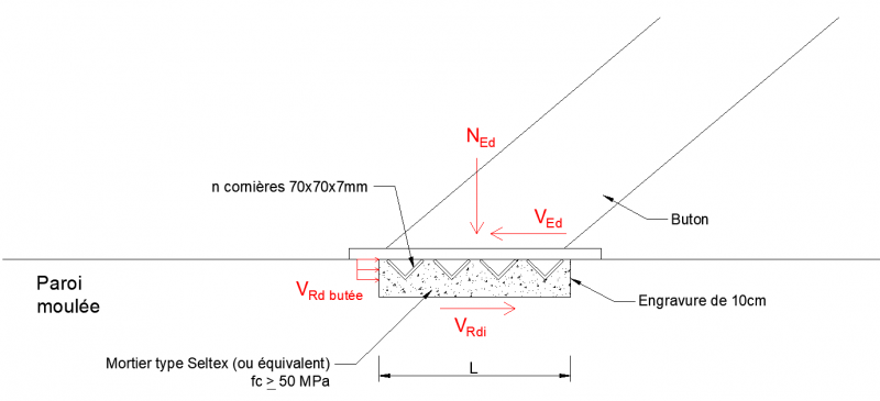

J'aurais besoin d'aide concernant le chapitre 6.2.5 "cisaillement le long des surfaces de reprise" de l'eurocode 2. J'ai actuellement une platine métallique soudée à l'extrémité d'un buton circulaire, avec des cornières métalliques soudées au dos, à fixer sur une paroi moulée.
Je souhaiterais savoir si je peux considérer à la fois une résistance VRdi comme indiquée au chapitre 6.2.5 de l'EC2, et une résistance en compression au niveau de ma dernière cornière (butée) ?
Je vous joins une vue en plan de ma solution.
