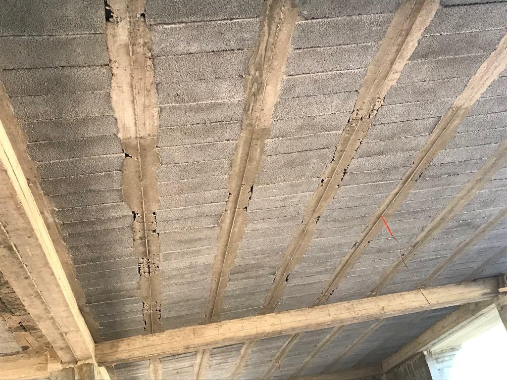

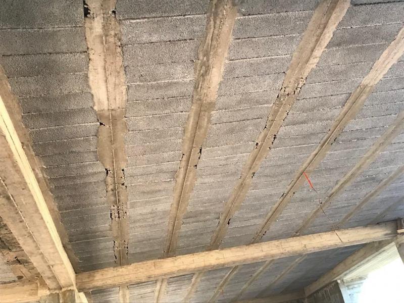

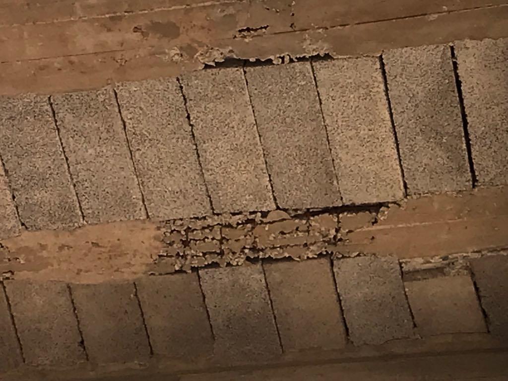

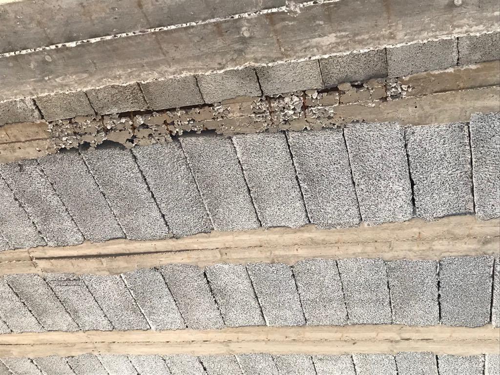

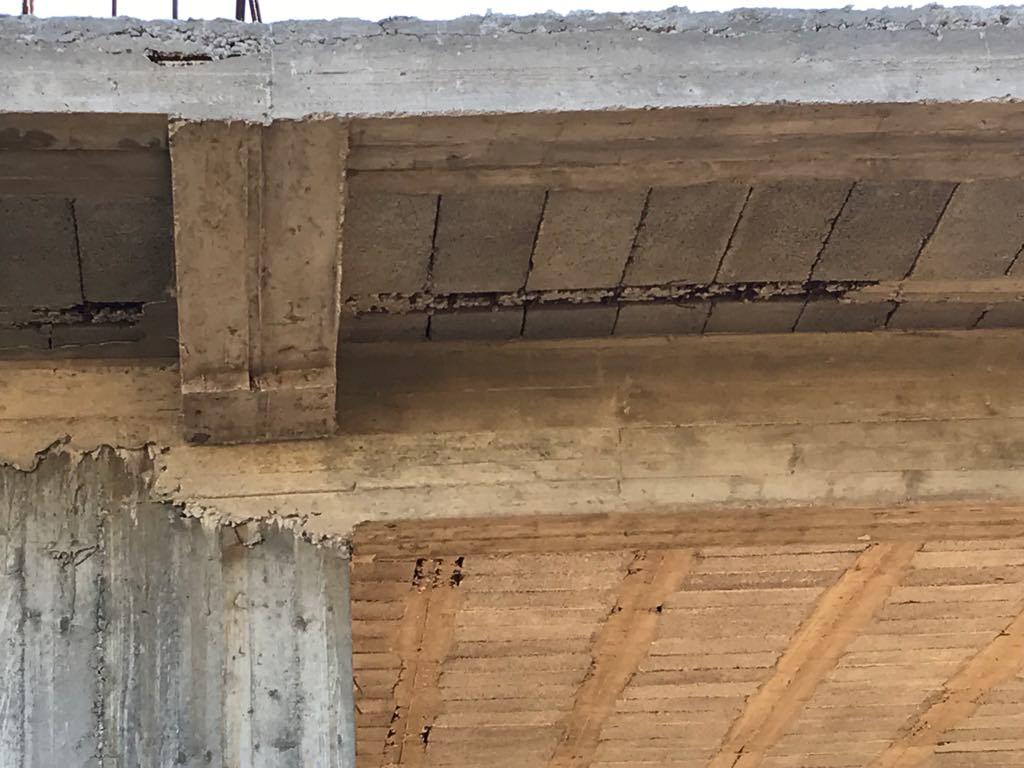

 après le decoffrage de planchers il a été constaté  ce qui suit:
  - une segregation importante  au niveau des nervures qui sont coulés sur place
 - des fissures visibles sur la surface de la dalle de compression
 néanmoins les éléments porteurs tels que les poteaux et les poutres ne présentent aucune anomalie apparente
 veuillez voir  les photos
merci de nous  donner des solutions technique adéquates relatifs à notre cas
