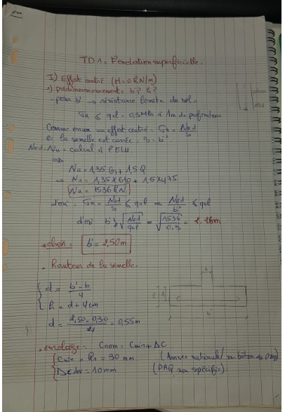

Voilà mon cours , on a fait le dimensionnement à l'ELU .

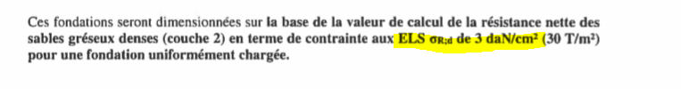

Oui exactement le géotechnicien l'a donnée à l'ELS comme montré ci dessous  0.3 MPa  ,   donc je prends la même valeur pour l'ELU , c'est à  dire 0.3  ?
comment_139712
il y a 1 minute, ANOURA ryma a dit :
comme le geotechncien t'a donné à ELS comme d'habitude,cad  tu fais tes calculs avec ELS cad G+Q pour la determination de la section de ta semelle ainsi que pour la verification de la contrainte dans le sol telque( poids  de l'ouvrage+poids du sol+poids de semelle)/S soit inferieur à 3 daN/cm² cad en ELS,par contre pour le calcul des armatures pour ta semelle, tu le fera avec ELU

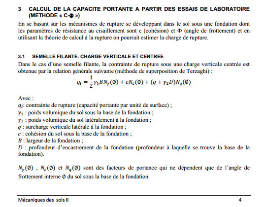

qu est la contrainte de rupture du sol déterminer par les essais de laboratoire (in situ et/ou en laboratoire). Normalement, le laboratoire donne éventuellement la valeur de qu et ne se contente pas uniquement de Qad.
Le rapport de l'étude géotechnique devra mentionné les différentes étapes de calcul de Qad !!
Cdt
