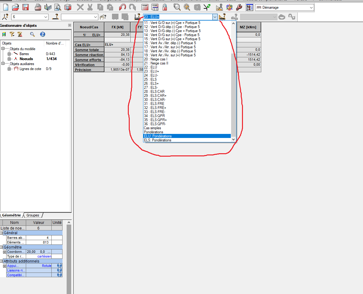

oui je veux vérifier les tiges d'ancrage au soulèvement.
donc ça doit être le négatif ???

-  2°) Ensuite, pour le signe, tout dépend de la convention prises pour les réactions d'appuis. Par habitude, je travaille en Format Descente de Charges (clique droit dans le tableau Réactions; onglet réactions).
Dans ce cas de figure, le soulèvement est positif (dans le sens de Z). Il faut donc chercher votre valeur max positive (si elle existe, voir point 1°) dans les combinaisons ELU.
