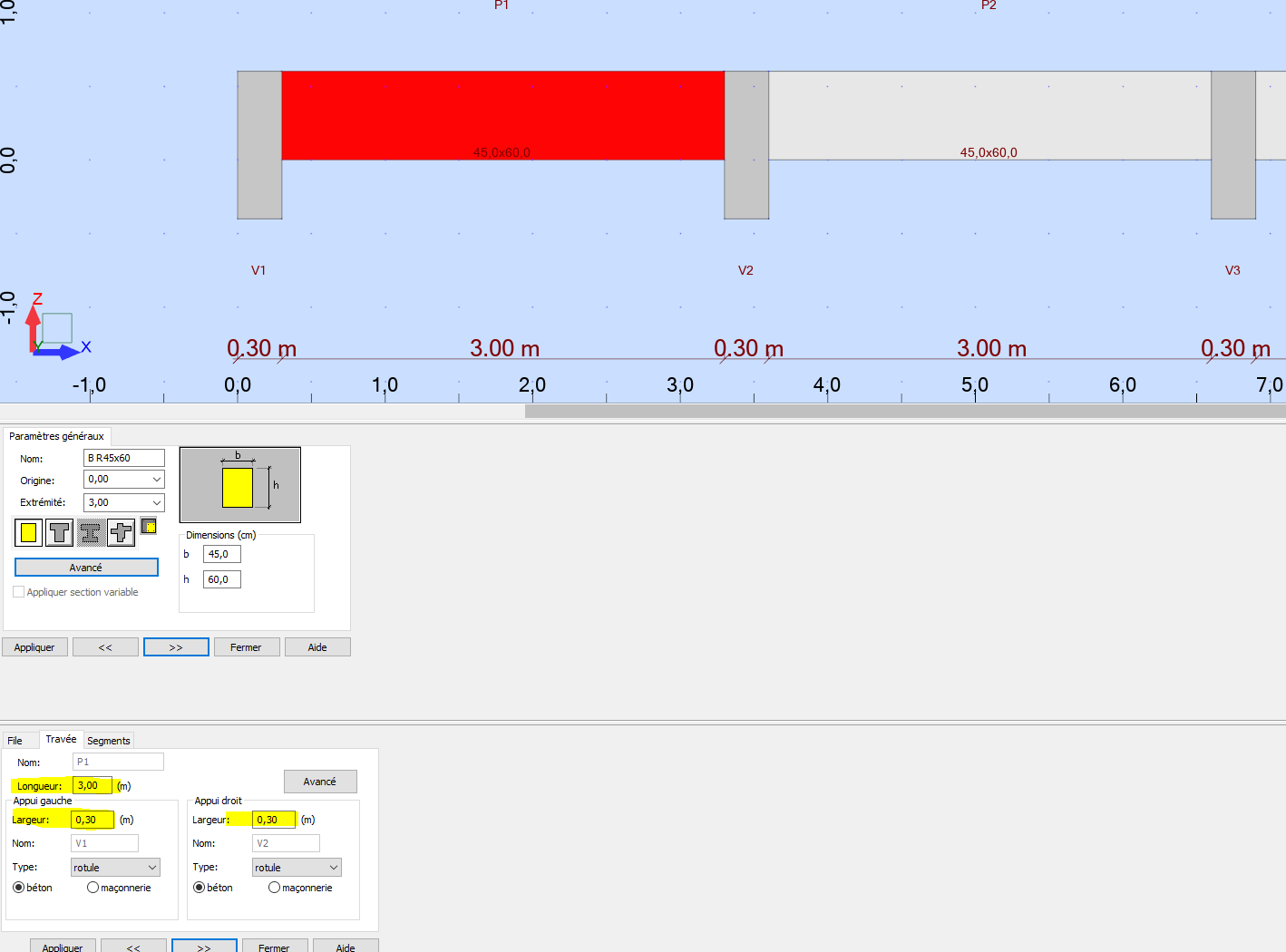

Je suis vraiment débutante sur robot .

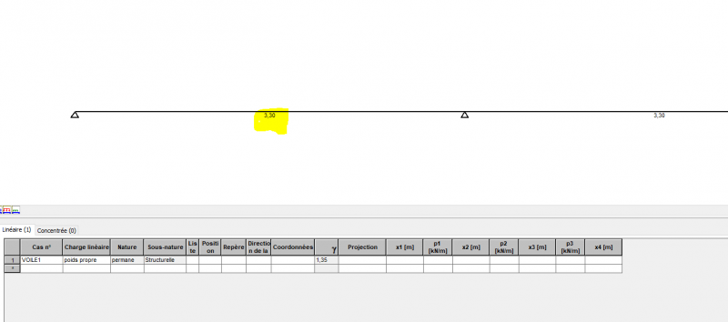

Mon problème est que quand je modélise une poutre continue et que je vais dans le schéma de charge je trouve que la longueur de travée a changé , elle rajoute la largeur du poteau (la moitié de chaque coté).
Comment vous faites pour éviter cela ?
image.thumb.png.664103876d3d724b8f959ed95db82fd4.pngimage.thumb.png.790590c0ce752cb4d6ca4e8b517b4309.png
  • Vues 855
comment_139850
cela revient à vous si la longueur que vous considérez est la longueur entre axes des poteaux (schéma de chargement) ou hors poteaux (la longueur de chaque travée)
