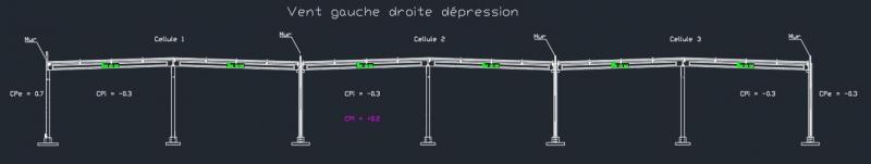

dans un bâtiment du type plateforme logistique, est-il possible par exemple dans le cas "dépression" d'avoir l'une
des cellules en surpression ?
Si oui, faut-il dans le calcul du portique, prévoir du vent sur les intérieurs en + des murs extérieurs et acrotères ?
  Merci d'avance,

    Bonjour, L'Eurocode n'est pas très clair sur les coefficients CPi à appliquer quand il y a un compartimentage du bâtiment, Vous pouvez vous référer à une note sur ce sujet dans les recommand
comment_140194
Vous pouvez vous référer à une note sur ce sujet dans les recommandations BNCM du juillet 2017 - §10.
Il est intéressant de considérer un cas de cellule en surpression voisin d'une cellule en dépression pour dimensionner la cloison (lisse + bardage) et les efforts en pied de poteau vis à vis du vent
Maintenant ces cas là n'auront pas d'impact sur le dimensionnent globale des portiques ; ex : déplacement en tête de poteaux.

Bonsoir,
Merci pour ta réponse.
En effet, il n'y a pas ou très peu de littératures à ce sujet. J'ai pris connaissance des recommandations qui expliquent quel effort de vent prendre pour une cloison intérieure mais n'évoque pas d'impacts sur le portique global.
