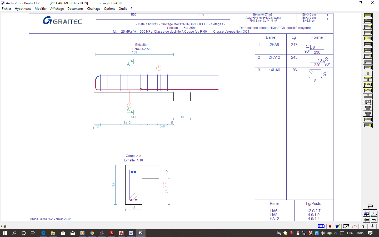

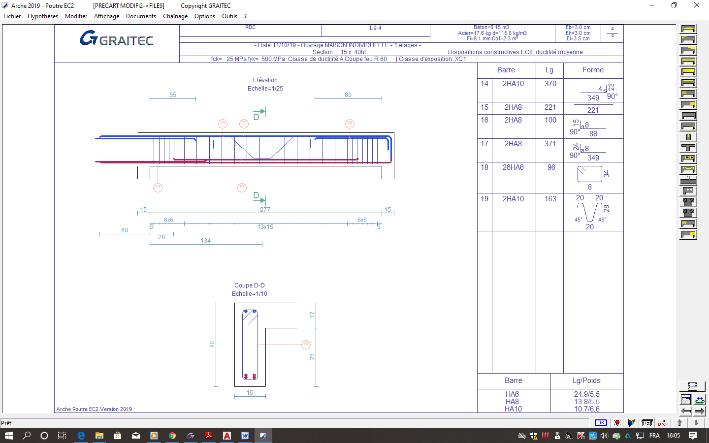

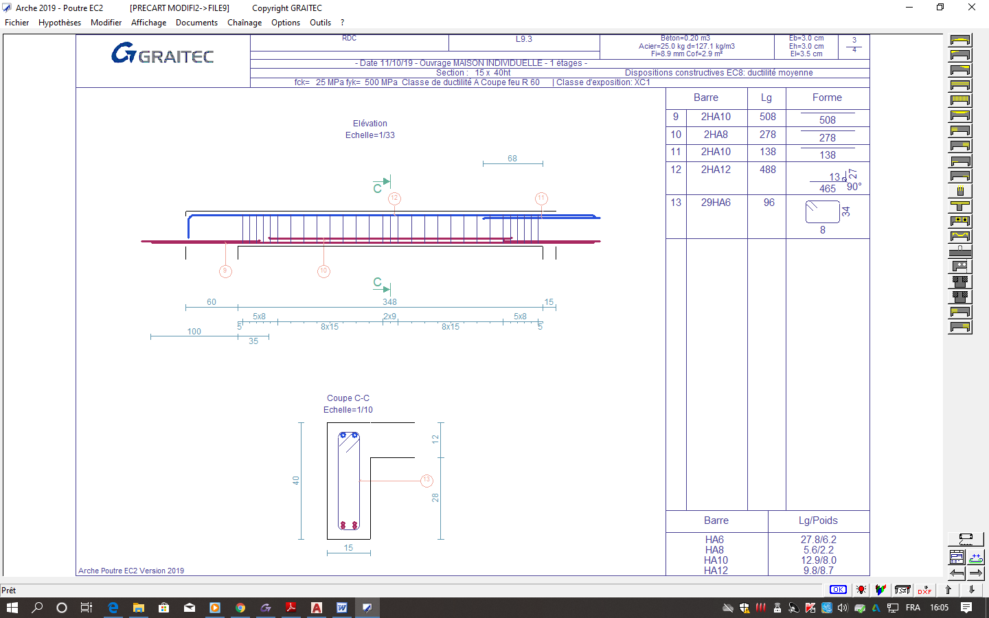

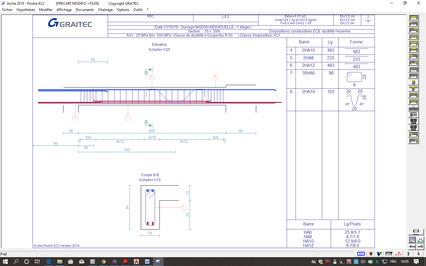

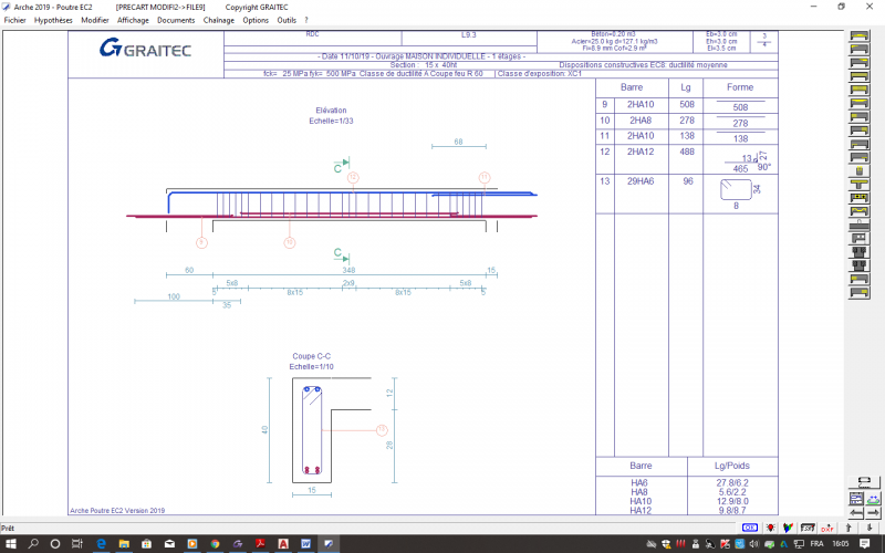

et si j'ai ce genre de poutre avec un décaissé, peut on toujours appliquer la méthode caquot,?
voici mon ferraillage,
qu'en penses tu? sachant que j'ai une charge ponctuelle, d'ou l'utilisation des aciers bateau
non je ne sais pas, quelqu'un peut nous aider?

Caquot c'est méthode simplifié et Arche ne l'utilise pas. Il utilise plus une des méthodes RDM avec la possibilité de réduire les moments sur appuis. Peux tu nous partager unes des courbes de moments et d'efforts tranchants?!

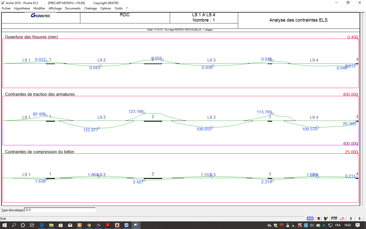

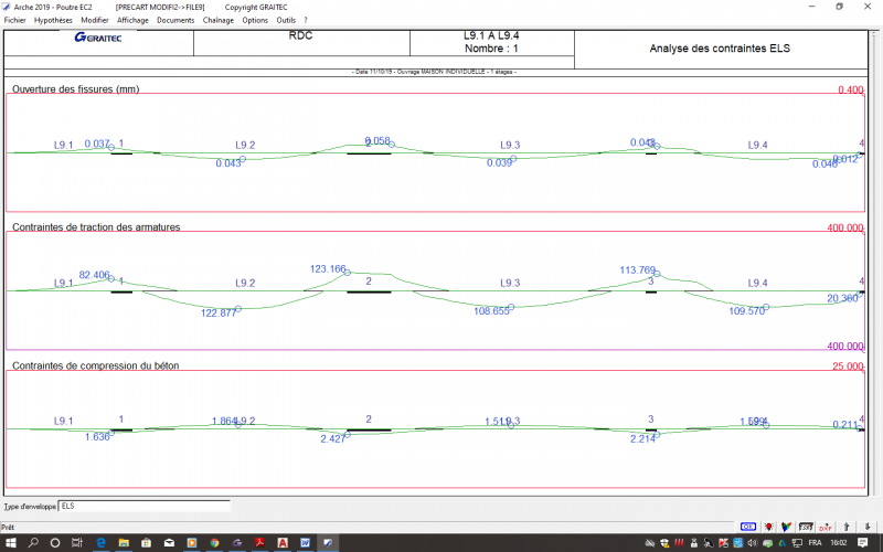

comment_140072
il y a 10 minutes, Ouertani a dit :
ja'i que le diagramme des contraintes
il y a 12 minutes, Ouertani a dit :
