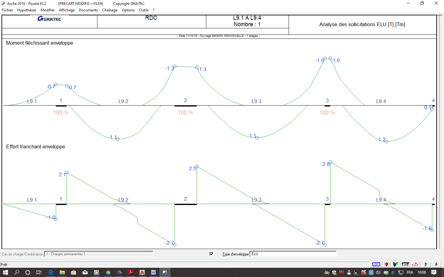

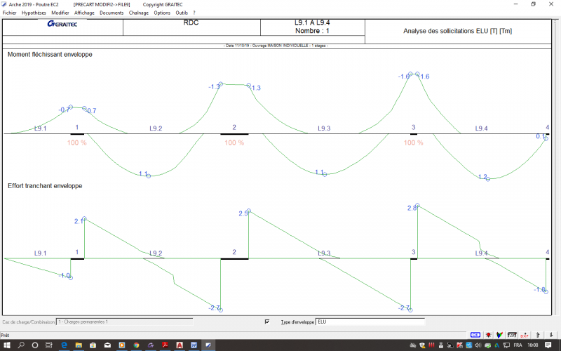

il y a 4 minutes, Ouertani a dit :
Non pas ces courbes. Partagez nous une des courbe de moments et d'efforts tranchants
Modifié par Sarah-V
comment_140076
il y a 1 minute, Ouertani a dit :
Fait Alt-F3 ou das affichage le sous menu sollicitations.
c'est fait j'ai partagé
à l’instant, Sarah-V a dit :
comment_140077

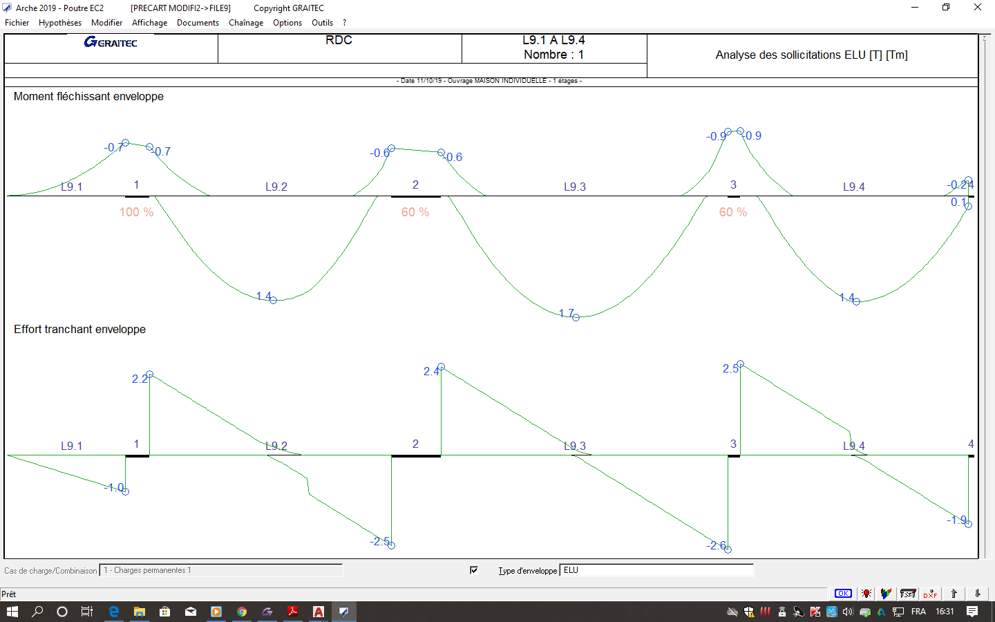

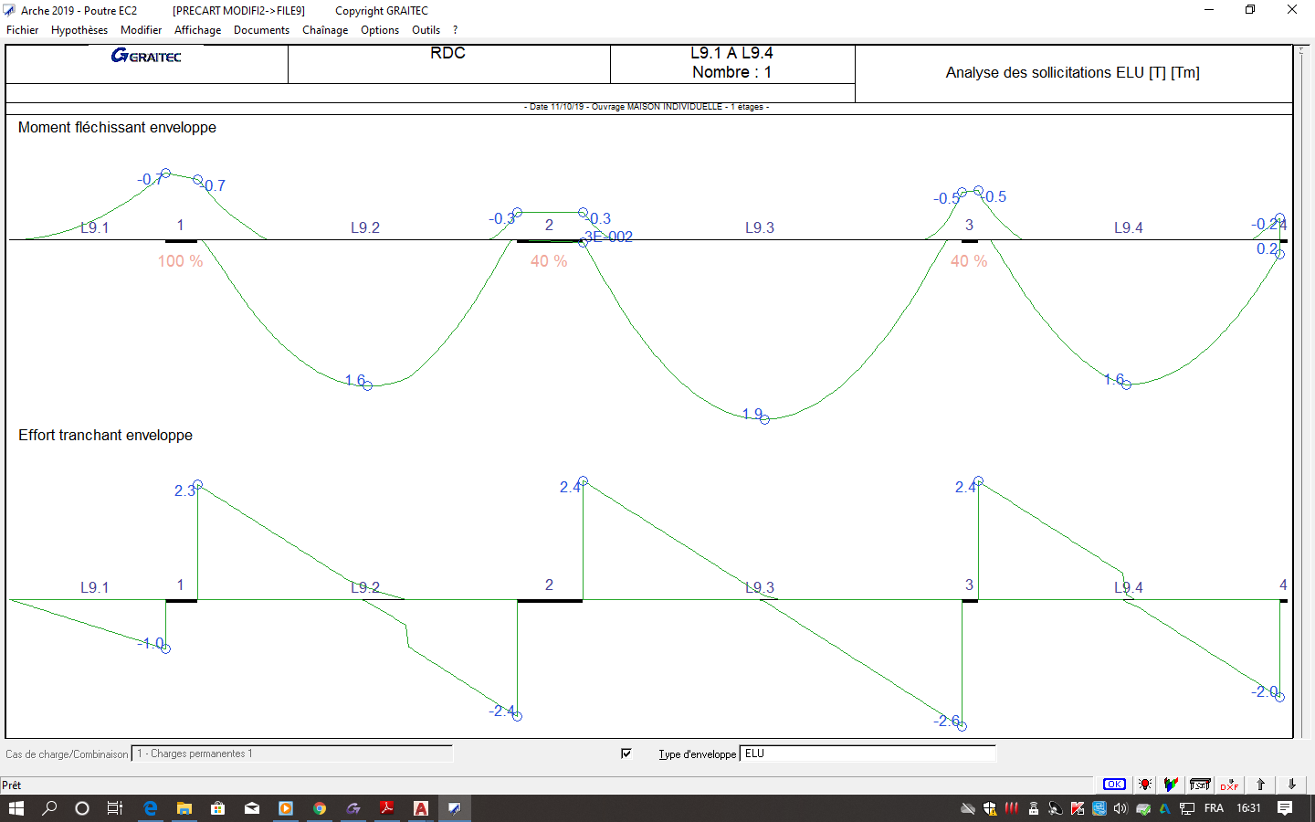

Je vois plus de soulèvement dans ces courbes sincèrement. mais des moments sur appuis plus importants que en travées. Tes travées son en demi T en haut, essayez de réduire les moments sur appuis et nous faire part
comment_140079
il y a 2 minutes, Ouertani a dit :
je le réduis à combien?
comment_140081
Essayez plusieurs valeurs jusqu’à éliminer l'erreur
explique moi de quelles erreur parles tu?
faut il avoir un moment moins important en travée qu'en appui? ou éliminer carrément le moment en appuis?

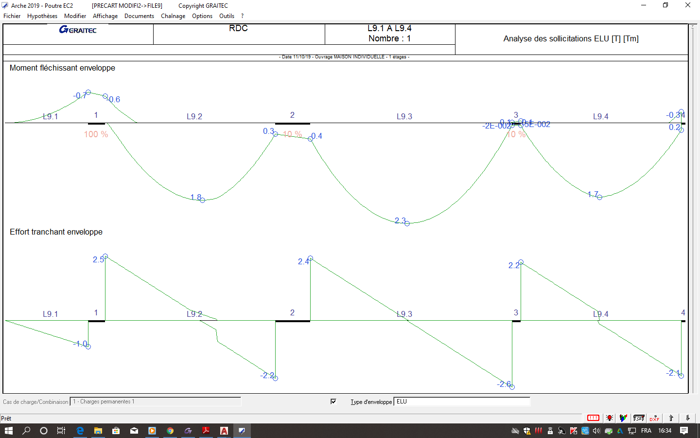

Sérieusement dans tes courbes de moments et d'efforts tranchants je vois pas aucun soulèvement d'appuis. Si c'est juste une avertissement ça doit doit être une connerie de Arche et vaux mieux passer. Si joint je poste un cas de soulèvement de la 2eme travée ou ça se voit bien le moment négatif de la 2eme travée.aaa.thumb.png.fc214bcec35d2f479126e5098416e3b7.pngbbb.thumb.png.65489ceeb725e3defd7aaa782eac2624.png
