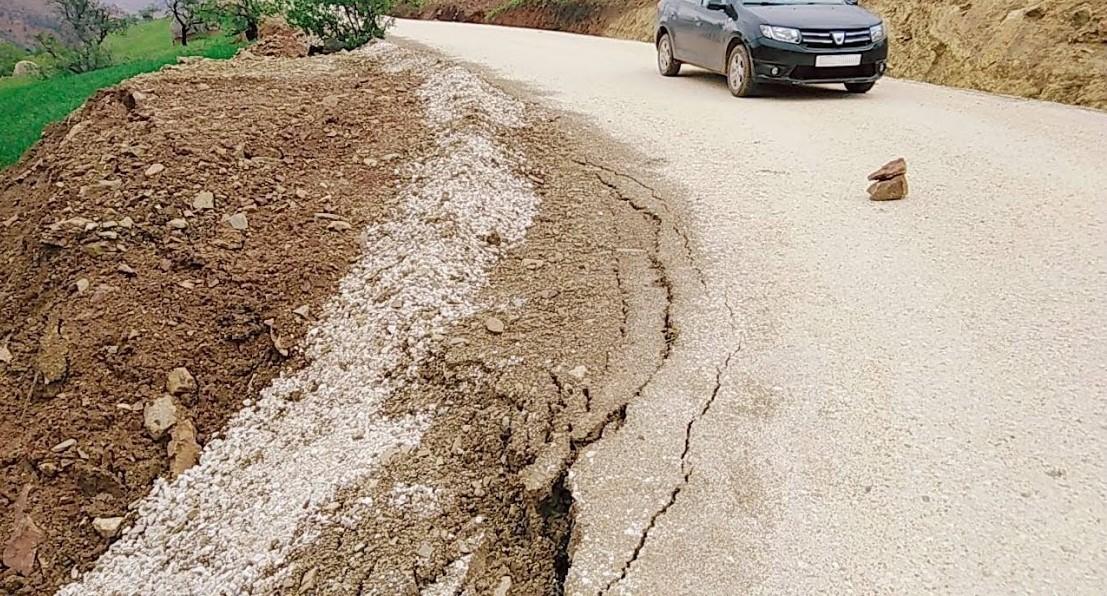

bonjour, ce type de glissement se rencontre souvent dans les pistes et les routes de montagne lorsque'elle sont en remblai ou en profil type..la cause est souvent une pente trop raide du support
Tous le ton travail doit être concentré sur la stabilisation de cette pente,il faut que que tu augmente l'effort de de bute pour contrer la poussé généré par des facteurs extérieurs( surcharges, infil
Bonsoir chers communauté,
Je voudrais savoir les causes de ce type d’éboulement et comment y remédier ?
Merci,
