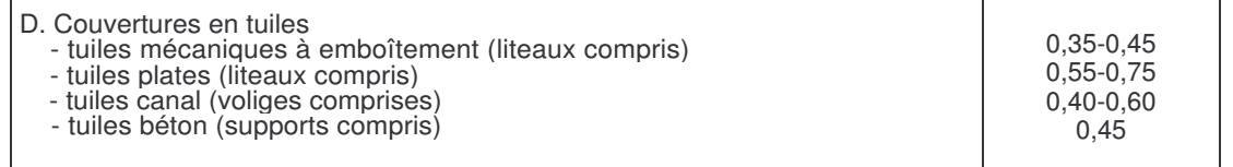

pour les charges à appliquer tu prend:
pour les tuiles: il varie de 35Kg/m2 à 75kg/m2 fonction du type de tuile

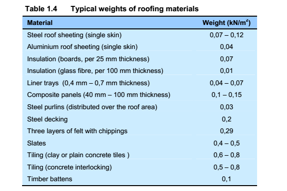

pour la couverture:
ce tableau donne la charge permanante en fonction du type de couverture utilisé, c'est en anglais, mais je peux vous aider si ne comprenez pas des mots...
tu y trouve également les tuiles (cly tiling)

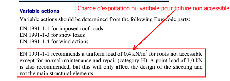

charge d'exploitation
tu prend 40Kg/m2 (terrasse non accessible
