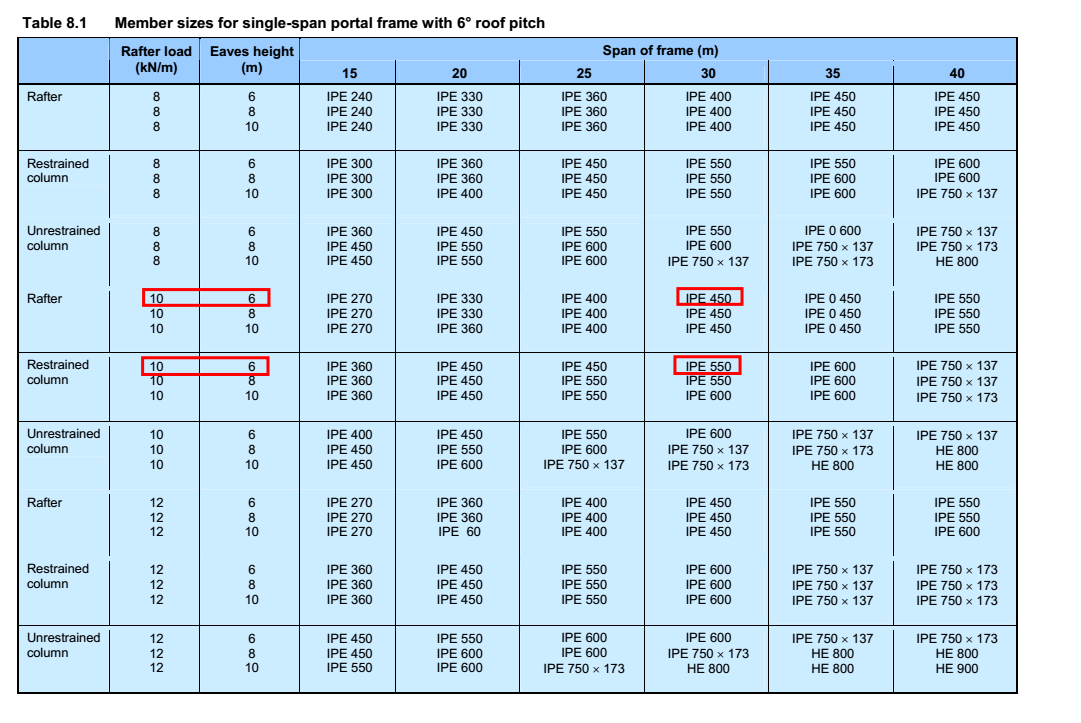

je trouve beacoup de bonne réponse et d'info très utile sur ce sujet, mais je veux revenir sur deux points:
pour la porté de 32m je pense qu'on pourra passer pad des profilés laminés, au mins d'après mes tableaux de prédimenstionnement que je joint ci-dessous:
je peux passer par une traverse IPE600 et un poteau HEA 800
sauf erreur de ma part
