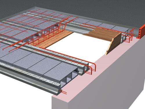

comment_142002
bonjour
en principe si tu ne touche pas les poutrelle, y a aucun soussi, si tu doit couper une poutrelle alors il fait prévoir une chevetre comme expliqué ci-dessous dans la photo

comment_142084
On 5/15/2020 at 3:16 AM, genieyas said:
bonjour
Merci beaucoup
