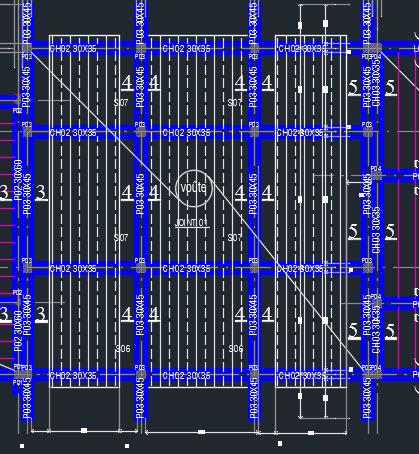

comment_141765
a toiture a été réalisée pour une partie de la toiture
(LES POUTRES ET CHENACHE TERMINE ET La présence deS barres T10 pour les VOUTES
Ensuite, le toit a été changé LES VOUTES à dalle pleine

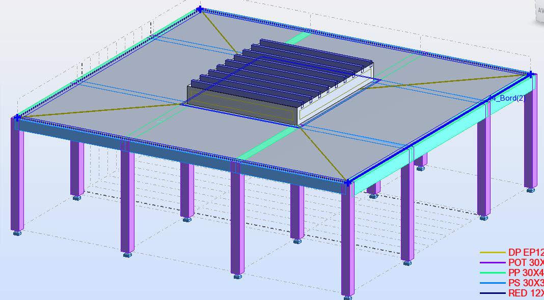

comment_141766
si j'ai bien compris, le projet était prévu avec une toiture constituée de trois voûtes longitudinales.
e,suite , au niveau de la réalisation le poutès principales ont été réalisées - je suppose partiellement, avec des attentes pour ancrer les voûtes.
les poutres secondaires ont été , elles, réalisées en totalité.
si on doit comparer les deux solutions,les PP vont recevoir  à peu  près les mêmes charges  et le PS ne supportent que leur propre poids.
donc pour la justification des dalles,  il s'agira  de déterminer le ferraillage d'une dalle reposant sur les poutres principales sans se soucier de lx/ly .
au niveau e la réalisation , nous arrimerons la nappe inférieure - les moments sur appuis étant sensés être négatifs  les HA 10 en nappe inférieure  sont suffisants pour assurer la continuité
la nappe supérieure sera, elle positionnée normalement , avec  des chapeaux . si c'est nécessaire selon le calcul.
