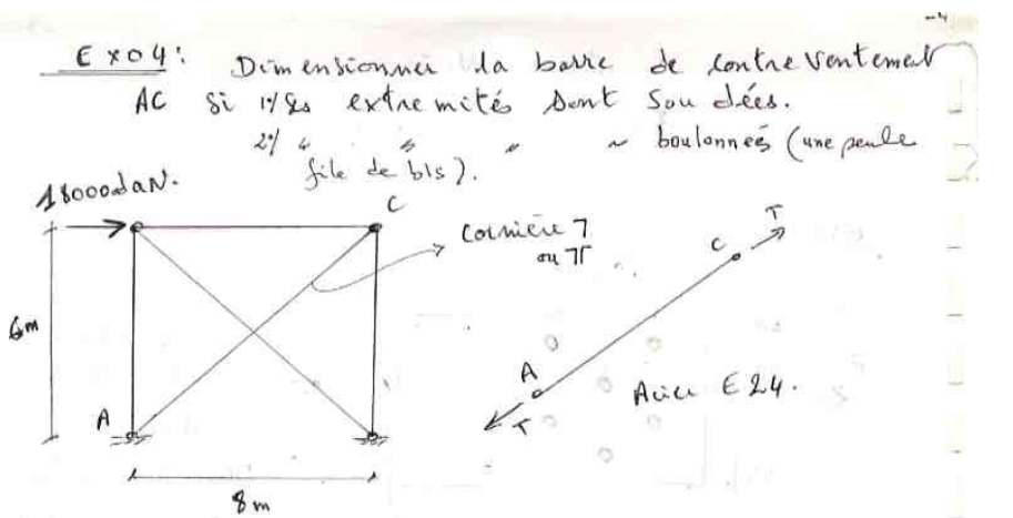

Est ce que qqn pourra me donner une indication pour le calcul du la force de traction dans le contreventement suivant:
j'arrive pas à calculer les récation d'appui?
cordialement

il y a 49 minutes, KARIMTCA a dit :
Bonjour ,
22500 daN de traction dans la barre,  en négligeant la compression de l'autre et en considérant des boulons. T= 10/8 x 18000.
La section = T/ fy.
Coewialement
comment t as trouvé les 22500daN?
pouvez vous m'expliqyer stp
