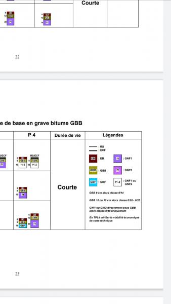

j' ai  Pjmin = P2
On a pour tous les tronçons Sti est inferieur à  P2 donc il est impératif de concevoir une couche de forme
afin d’atteindre la portance minimale exigée. donc pour chaque tronçons j'ai choisi une couche de forme nécessaire afin d'atteindre la portance P2

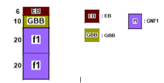

A l'aide du Catalogue Marocain des structures types de chaussées neuves  (la fiche 3 page 23 )j' ai trouvé que la structure de chaussée  est  20 GNF1 + 20 GNF1 + 10GBB + 6 EB ( car j ai TPL6 ,P2 et ils ont demandé que Les structures préconisées soit de type :  GNT/GBB/EB. ) (1)

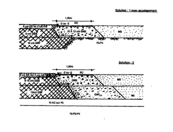

Afin de Déterminer les profils en travers types j'ai fait recours au CSTCN (edition 1995)  (Tableau page 19)
 D’après ce tableau  j'aurai un Profil numéro 3-4 (2)
d’après (1) et  (2) je n'arrive pas à déterminer les profils en travers types .
Pouvez vous m'aider ?

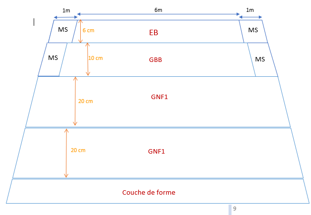

dois je dessiner la couche de forme dans le profil en travers type ? Si oui dois je faire un profil en travers type pour chaque tronçons  ?

    bonnour,* oui tu dois dessiner ton profil en travers type pour chaque tronçon puisque vous avez des couches de forme d'épaisseurs différentes, les profils doivent faire apparaitre la couche de co
  • genieyas
    genieyas
    bonjour, mais bien sur oublie maintenat le dessin qui donne seulement un exemple, maintenat tu doit déssiner ton profil de ta chaussée érel que t a trouvé d'après le catalogue, seulement j'ai pas
  • genieyas
    genieyas
    bonjour,*il faut distinguer entre f1: couche de forme, et GNF1: pour couche de fondation a vous

Le 25/05/2020 à 20:10, MALAK12 a dit :
Ce que j'ai pas compris c'est pouquoi ils ont mis 20 GNF1+ 20 GNF1
la notation 2 x  20 GF1 est voulue.
cela veut dire que nous avons deux couches car il est impossible de compacter correctement 40 cm de GF1.
OuAllahou alam
