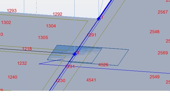

s'il vous plait, après le maillage j'obtiens ce message,"Utilisation non autorisée du nœud compatible ou de l'appui pour le nœud esclave d'une liaison rigide", comment je peux résoudre ce problème s'il vous plait je suis bloqué à ce niveau !!

Avez vous utilisé des noeuds compatibles ? C'est d'un niveau plutôt avancé, et surtout je ne vois pas pourquoi en mettre à des angles de plaque sur appuis.
Pour supprimer les noeuds compatibles :
- sur une vue de structure n'afficher que les noeuds compatibles  en utilisant la commande "attribut" (clique droit de la souris dans une fenêtre graphique)
- utiliser la commande des noeuds compatibles (dans "barres")
- entrer le numéro d'un des 2 noeuds compatibles (on ne peut pas cliquer dessus !), puis allez dans la ligne juste en dessous (sinon la case "appliquer" reste grisée), puis faire "appliquer.
