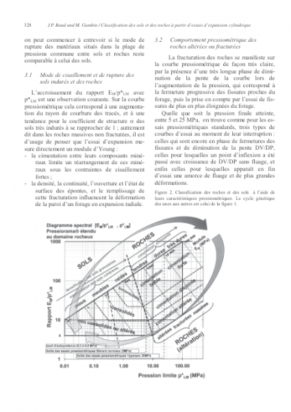

    il faut savoir que la limite  des essais pressiometriques normaux est fixé à pl* =5 MPa,et un rapport Em*/pl*=10 on est toujours dans le cas des sols, mais une fois le rapport augmente la pression pl*
  • baghat84
    baghat84
    oui effectivement parfois on se retrouve avec des valeurs de pl parfois inférieurs aux valeurs de Pf,j'ai un cas similaire pour une couche avec des pf*=pl* pour des grès conglomératiques fracturé entr
comment_142389

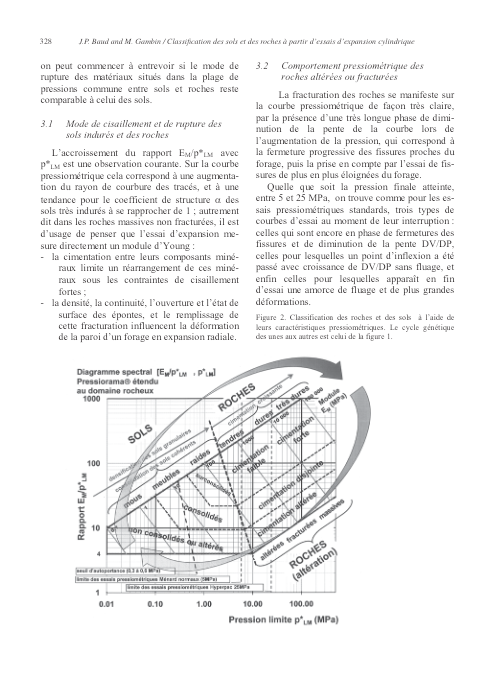

il faut savoir que la limite  des essais pressiometriques normaux est fixé à pl* =5 MPa,et un rapport Em*/pl*=10 on est toujours dans le cas des sols, mais une fois le rapport augmente la pression pl* diminue si on est en présence d'un sol, sinon on rentre dans la limite entre les  sols et roches altéré puis fracturé jusqu'à massif rocheux.
la limite des essais pressiometrique géant ou hyper bar peut atteindre une valeur de pl*=25 Mpa, et dans ce cas vaut mieux prévoir des essais de compression simple sur ce rocher.
pour ta question le rapport Em*/Pl* peut situer entre 10 et 100 à condition que le pl* soit inférieur à 5 MPa.
espérant que ça soit clair pour toi.
je vais essayer de partager un document pour illustrer tous ce que je viens de citer.

oui effectivement parfois on se retrouve avec des valeurs de pl parfois inférieurs aux valeurs de Pf,j'ai un cas similaire pour une couche avec des pf*=pl* pour des grès conglomératiques fracturé entre des profondeurs (-15 et -24), ceci est lié à plusieurs paramètres :
nature des sols : dans le cas des grès c'est un sable consolidé très hétérogènes lorsqu'on charge notre massif les déformations sont souvent à dominance deviatorique par rapport rapport aux déformations volumetriques qui mobilise le sol en cisaillement et par conséquent l'atteinte de la rupture pl.
et il y'a aussi un autre facteur qui est la méthode d'interpolation de la courbe pressiometrique corrigé ( voir la norme ISO 22476-4 pour savoir en détail.
ajouté à ça bien sûr la qualité du forage réalisé, et tous ces facteurs doivent être prises en considération pour juger la valeur de pl qui n'est pas un paramètre intrinsèque.
