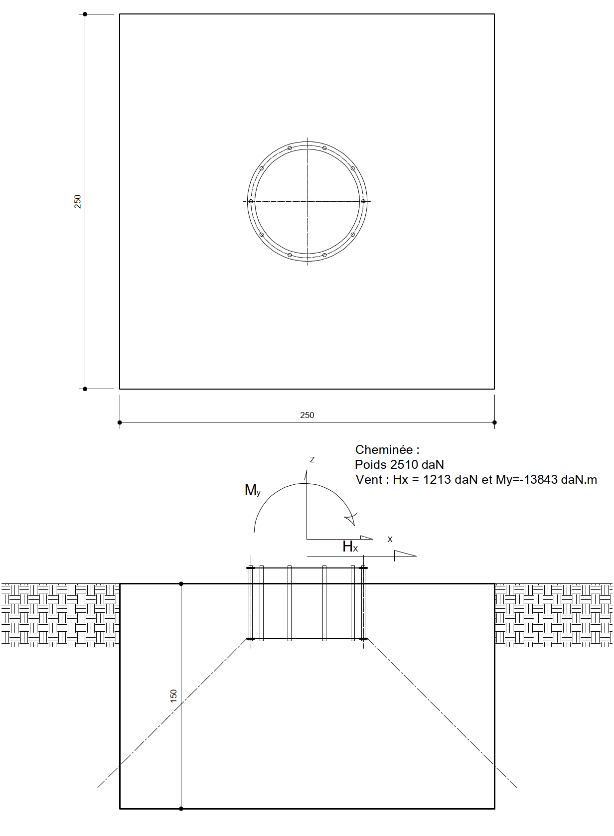

Oui, mais là c'est armé...
 @KARIMTCA a précisé qu'il mettait seulement des armatures antifissuration (nappe supérieure si j'ai bien compris). Ici ce sont des armatures de frettage.
Je trouve que ce n'est pas simple de justifier du non armé. Vous êtes pas sympa, vous jouez pas le jeu.

Il y a 15 heures, BELLAMINE a dit :
Bonsoir
Le béton par sa nature est un matériau fragile !!! Même si les sollicitations extérieures sont nulles, il y a l'effet du retrait etc ... donc un minimum de ferraillage dit de construction est tjrs conseillé par la réglementation.
Justifié un béton non armé pour proscrire l'utilisation des armatures de construction n'a aucun sens !!!
Cdt

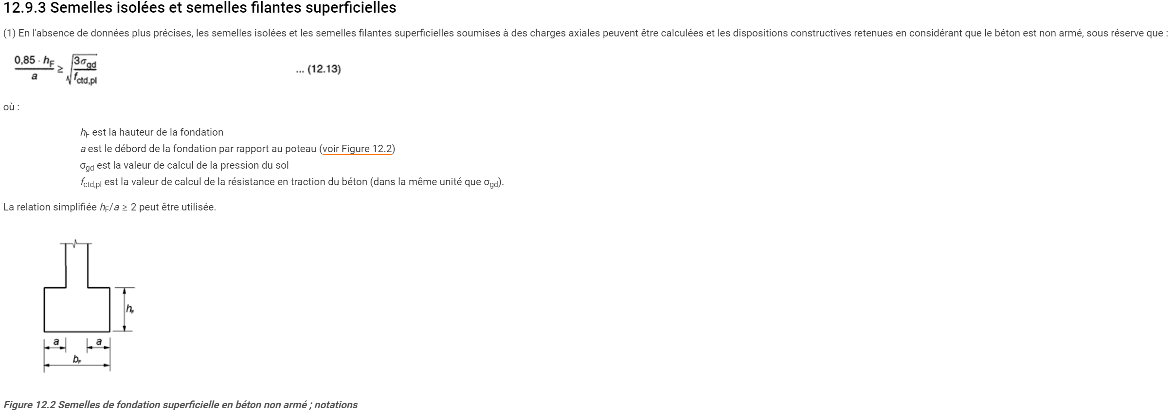

Tout à d'accord, mais si certain le font, j'aurai aimé comprendre comment on pouvait le justifier. L'eurocode 2 traite du béton non armé pour certains cas seulement (massifs sous charge centrée avec une vérification simplissime :
