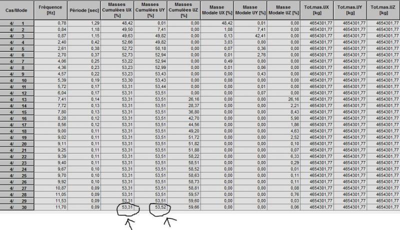

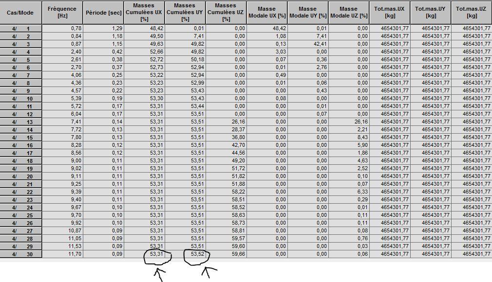

salut les amis ,
s il vous plait  je viens d augmenter les modes nodals ,et  voudrais savoir une methode  pour augmenter les masses  cumulées (UX et UY)  car j arrive pas a  atteindre les 90% requis dans la norme et merci

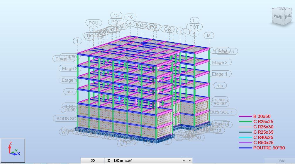

Je vois un encastrement en pied, est ce que c'est normal ? Passez en articulation si vous êtes en semelle filante.
Comment est fondé le bâtiment ?
Y'a t'il un plancher porté ou un dallage ?
Si dallage : il ne faut pas le rentrer dans le calcul car il est posé sur le sol et désolidarisé.
Si dalle portée : la dalle ne doit surtout pas être au même niveau que les appuis car étant infiniment rigide dans son plan, si elle est en appuis fixe selon Ux et Uy, sa masse ne sera jamais sollicité.
Afin d'aider la convergence du modèle, rendez les appuis moins rigide. Si par exemple le géotechnicien vous a donné un tassement sous une contrainte donnée, entrez une élasticité verticale sous vos appuis, ça réduira le nombre de modes.
Pour un bâtiment de cette taille, 30 modes c'est de toute façon peu. vous devriez tourner à 300 / 400 modes si vous avez des appuis rigides. Robot est limité à 1000 modes.
Pour le calcul sismique, si vous avez besoin seulement d'une descente de charge, augmentez le maillage à 50/80cm selon la taille de vos panneaux.
Pensez à diviser les modules d'young par 2 pour les différents matériaux (introduit de la souplesse et donc diminue le nombre de modes pour atteindre 90%)
