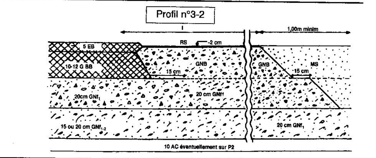

Il y a 12 heures, jihad jihad a dit :
Est ce qu'elle peut être à côte de lui
oui bien sur, les deux structures sont juxtaposées
le profil que tu présente est un profil o on voit la structure de la chaussée ( couche de fondation 2 x 20 cm GNF et couche de base en GB et couche de roulement en BB).
d'un autre coté on voit la structure de l’accotement (même structure en fondation et couche de base en GNB).
ceci est tout à fait logique parce que la charge sur l’accotement est nettement inférieure à celle de la chaussée).
