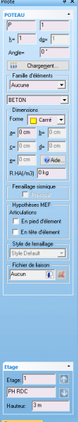

comment_143166
y a une case à découcher lors de calcul des poteaux, mais je dois avoir le logiciel sous les yeiux, pouvez vous me faire une prise d'écran des options de calcul du poteau sur arche pour pouvoir t'aider
aussi faire attention à utiliser descente de charge traditionnel pour G et Q, et élement finis pour charges sismiques et vent
très important

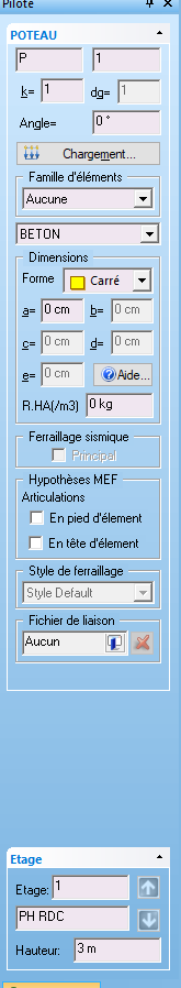

comment_143199
Perso, je ne laisse jamais Arche décider de mes sections, c'est moi qui fixe les sections des éléments, et je les modifie si ça ne passe pas. Mais dans Hypothèses, méthodes de calcul - Prédim, on peut changer le type de prédim, par abaques ou par calcul.
Mais en fait, si on donne une section du poteau, Arche va juste vérifier si le poteau est OK ou pas vis à vis des charges. Si on met une section de 0 cm, Arche va mettre une section qu'il calcule par abaque ou par calcul précis.
