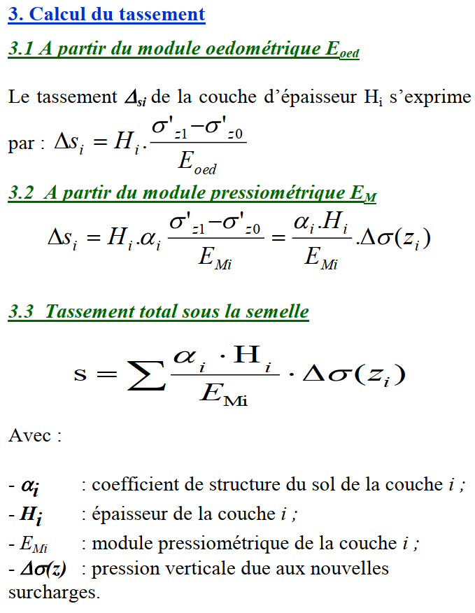

Il y a 2 heures, sara bouh a dit :
Bonjour;
Comment je peux calculer coefficient raideur du sol Kz à partir des essais preisiometrique j'ai Ed=225MPa j'ai une semelle de 2*3 et un radier de 30*40
Tu touches du doigt un sujet qui n'est pas encore tranché clairement, il y a sur ce forum grand nombre de sujets autour de ce point crucial.
Par contre un pressiomètre donne normalement un module Em, c'est quoi ton Ed ? Tu as une seule valeur ?
Piste voir Boussinesq (seulement pour le radier, pas pour le massif), mais malgré cela tu vas avoir nombre de réponses différentes.
Essaie de voir quel est ton module E ? Quel est la nature de ton sol (pour déterminer le coefficient rhéologique) ?
Il y a des relations entre Em, Eoed, Es, essaie de voir quel est le tien.
