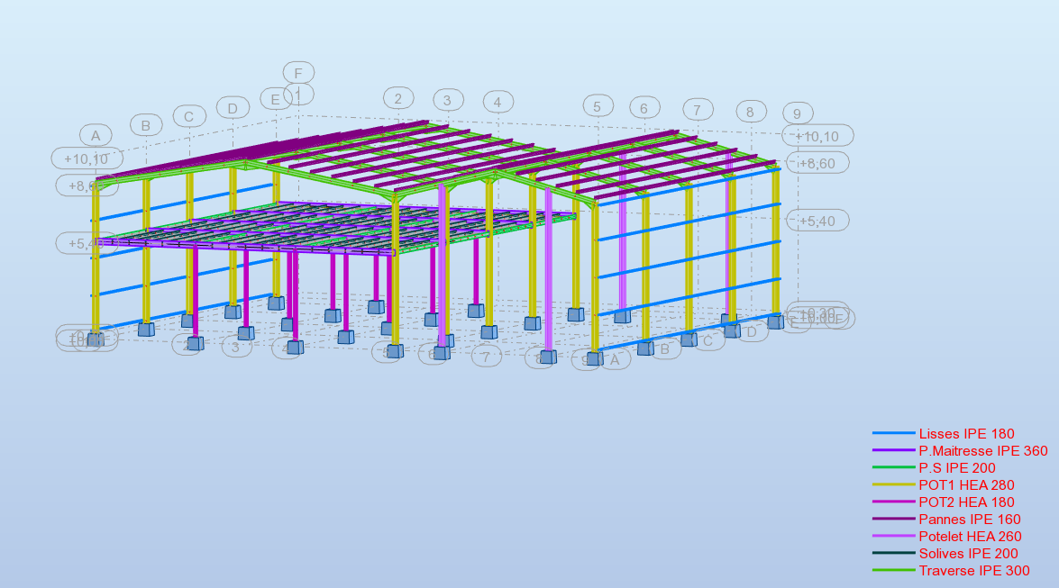

Je suis à la préparation de mon projet de fin d'étude et j'ai besoin d'aide d'un ingénieur en charpente métallique pour me donner un coup de main dans la modélisation de ma structure sur le logiciel robot.

    Bonjour, pouw tu poser des question clair et direct pour pouvoir t'aider je te conseil de travailler en portique de 2D c'est plus simple et plus facile puis tu généralise sur toute la structu
je te conseil de travailler en portique de 2D c'est plus simple et plus facile puis tu généralise sur toute la structure puisque c'est symétrique

Le problème c'est que le logiciel m'indique que la structure est disjointe, comment faire pour rectifier cela ?
Sinon est-il possible de travailler en portique 2D dans le cas ou nous avons un plancher mixte ?

d'abord je vois pas pourquoi tu sépare tes deux portiques, c'est pourquoi robot te donne structure disjointe
pour ta dexiéme question, oui tu peux traviller en portique D et ne modéliser qu''un portique courant, qu'il soit un plancher mixte ou non, c'est les charges sur ton portique D qui changent

S'il vous plait, pourriez-vous m'expliquer ce que je dois faire pour ne pas avoir les deux portiques séparés ? (je trouve pas assez d'exemples sur YouTube généralement c'est des hangar simples)
Malheureusement on nous a imposés d'utiliser seulement robobat comme outils de modélisations,
