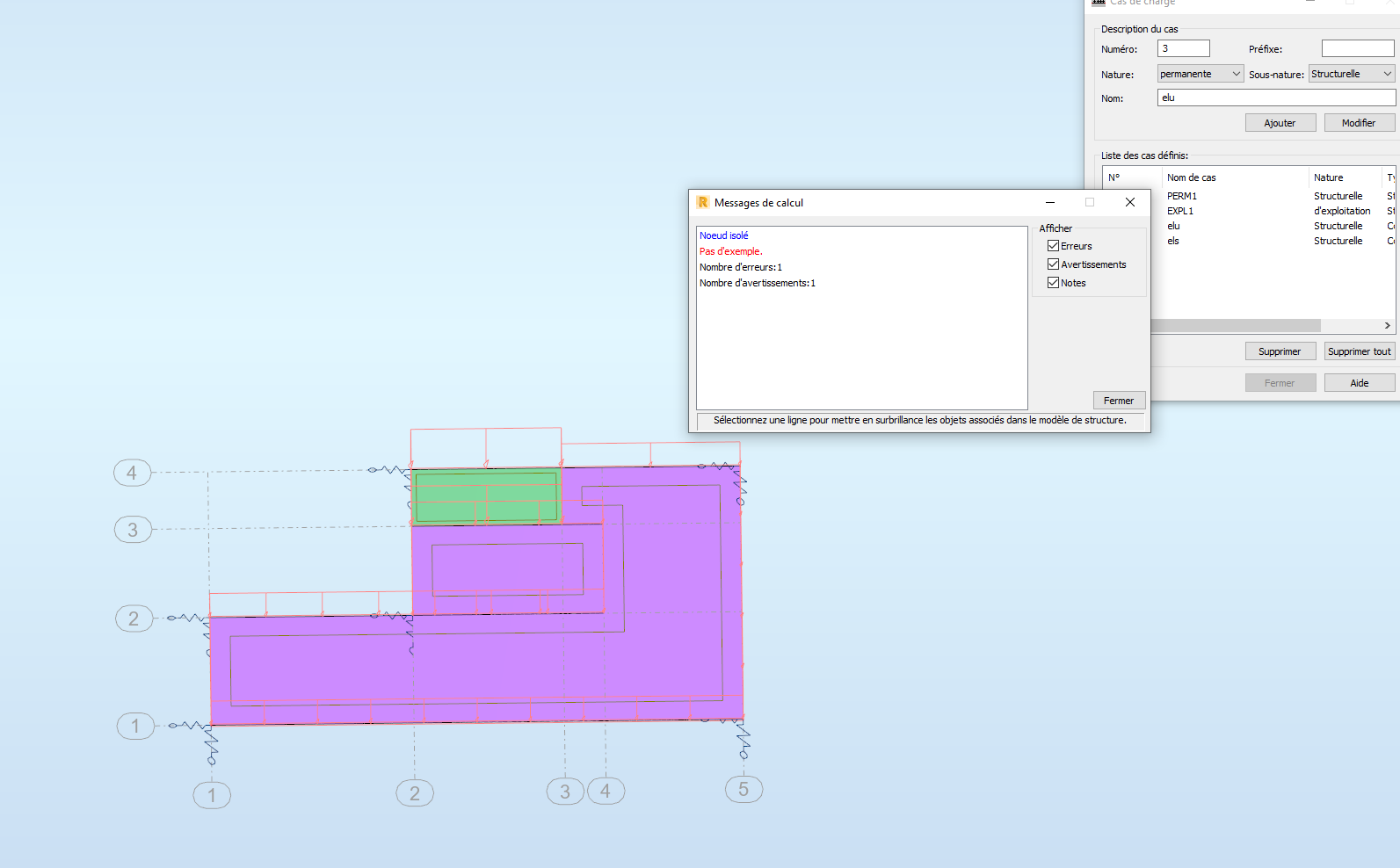

    c'est exactement ce que j'avais fait à chaque fois que j'y allais sur le ferraillage théorique je lançais le calcul, une petite fenêtre apparaissait me disant ERREUR, pas d'exemple.

j'ai fait une analyse et regardez ce qu'o me dit: ERREUR , vous ne savez pas d'ou ça vient ?

il y a 50 minutes, Narcisse57 a dit :
D'accord, oui c'est vrai que c'est pas un vrai calcul, mais mon but c'était juste de vérifier si ce dallage de 15 et 18 peut supporter la charge qui lui est appliquée.
Il y a des noeuds d'appuis qui sont des noueds isolés tant que la génération du modèle n'est pas faite. Fais le calcul, et le message va disparaitre (au calcul suivant , il n'y aura plus ce message car le modèle aura été généré et que les noueds d'appuis et les noeuds des panneaux auront été fusionnés).
comment_143407
il y a une heure, bgc16 a dit :

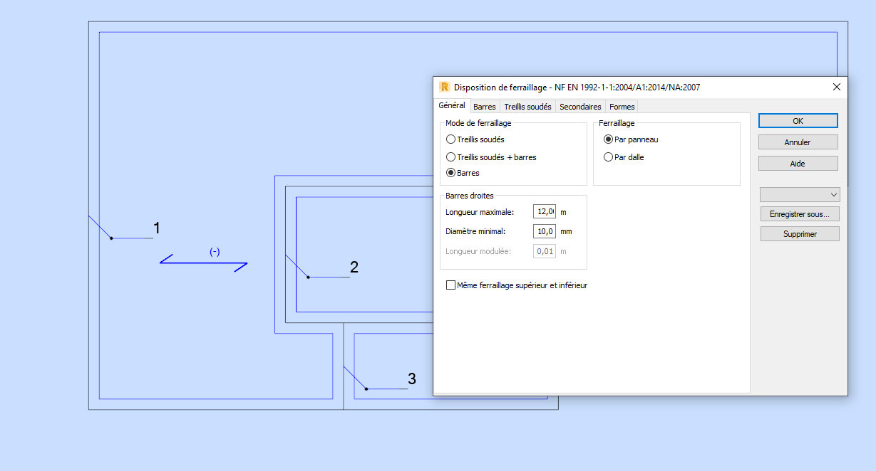

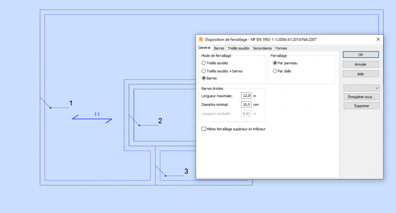

Super ! le problème est réglé avec la génération d'un modèle. Maintenant , tant qu'on y est je voulais calculer le ferraillage juste pour moi . Dites moi je sélectionne quoi  généralement en France on utilise les treillis soudés pour les dallages .
