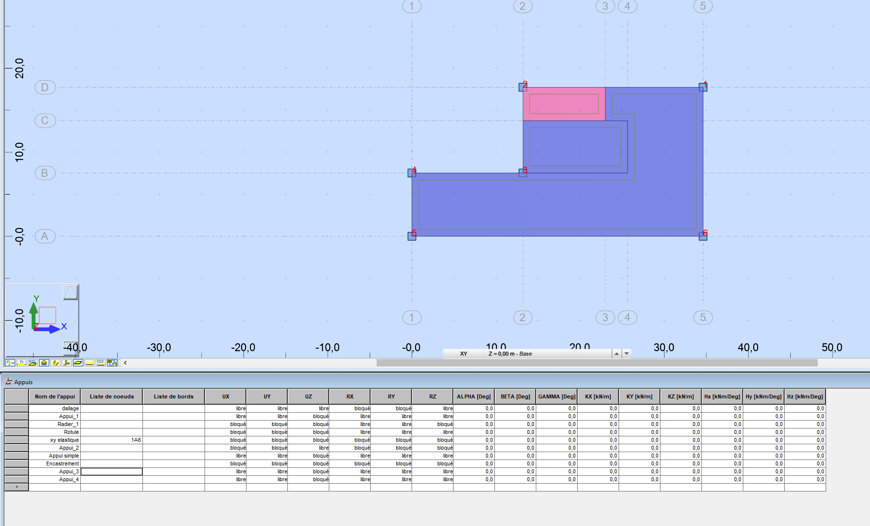

Bonjour, je vous remercie encore une fois, on m'a bloqué l'option de cliquer sur les coupes pour exprimer mon remerciement sinon je t'en aurais mis partout.
là je suis en train de le refaire dés le début, je viens d'arriver ax appuis et je rencontre un probléme, j'arrive pas à mettre ce que je veux , pars exemple pour l'appui XY elastique, j'arrive pas à le modifier, c'est lui qui me met bloqué partout.
comment_143496
il y a 33 minutes, bgc16 a dit :
Tu as tout libre, et tu rentres ta valeur d'élasticité dans Kx et Ky https://help.autodesk.com/view/RSAPRO/2019/FRA/?guid=GUID-B4798AE8-5A5F-4986-BE29-B292975687BA
Il y a beaucoup de possibilité d'appui, frottant, non linaire etc... Regardes l'aide elle est très bien faite.

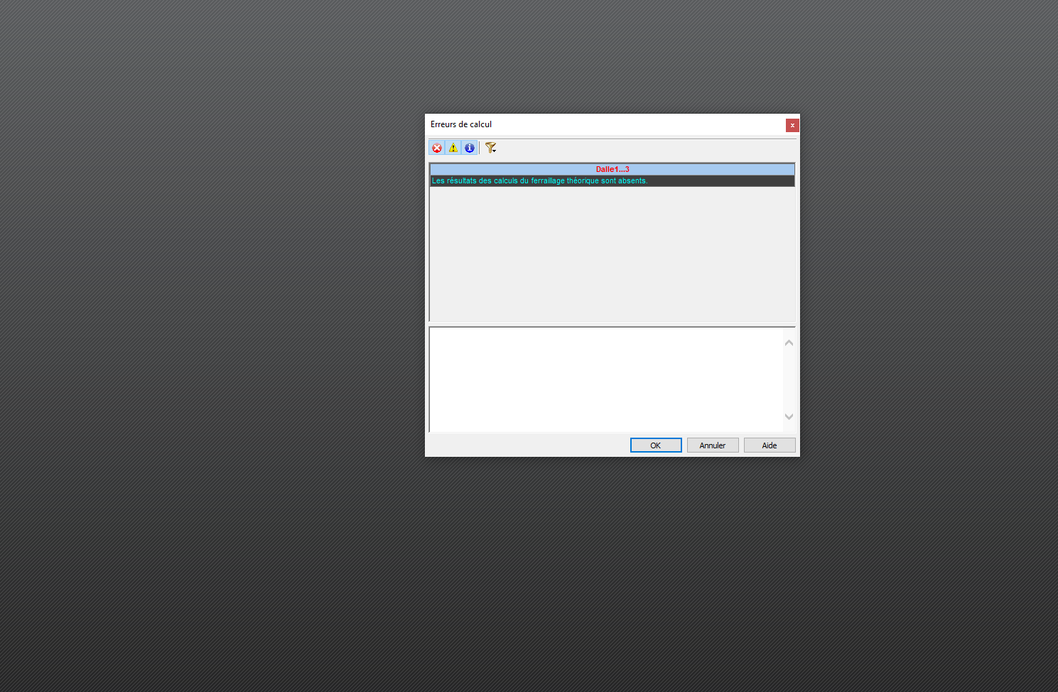

Regardez encore on me dit loa distance entre le lit inferieur et le lit supérieur est trop petite
image.thumb.png.f3a8e4fa34b75b802e5ab9ab89df4cd3.pngj'ai essayé de la modifier mais tjr le même probléme apparait ?
comment_143497
Oui c'est ce que je t'avais noté, avec les enrobages, le lit inférieur et le lit supérieur sont trop proches, il y a donc un risque d’incohérence des résultats pour le dallage de 15cm.
Je n'ai pas regardé tes enrobages mais avec : 3cmsup, Ø8 lit princ + Ø8lit sec + idem sur l'autre face, tu as 4.6cm 2 fois, il reste 5.8cm entre les lits... d'où le risque de message d'erreur.
L'utilisation de robot est plus judicieuse pour calculer un radier bien chargé elle l'est pour calculer un petit dallage.
Modifié par Invités
comment_143498
il y a 5 minutes, bgc16 a dit :
L'utilisation de robot est plus judicieuse pour calculer un radier bien chargé elle l'est beaucoup pour calculer un petit dallage.
Ah d'accord merci beaucoup , je  viens de le modifier et j'ai plus cette erreur .
Maintenant l'erreur qui vient c'est le même qu'hier comme quoi j'ai pas effectué le calcul de ferraillage théorique alors que je l'ai fait , je vous assure que je l'ai fait .
comment_143499
il y a 3 minutes, Narcisse57 a dit :
Si tu reviens que le calcul de ferraillage théorique, tu le relances le calcul (ou non). Puis, dans Ferraillage théorique, tu sélectionne l'élément que tu veux armer, puis tu cliques sur "ferraillage réel des éléments BA" (voir capture d'écran), normalement il récupère les résultats.FerraillageReel.thumb.png.163c87379c1ec10ab4fa31279b5e9911.png
