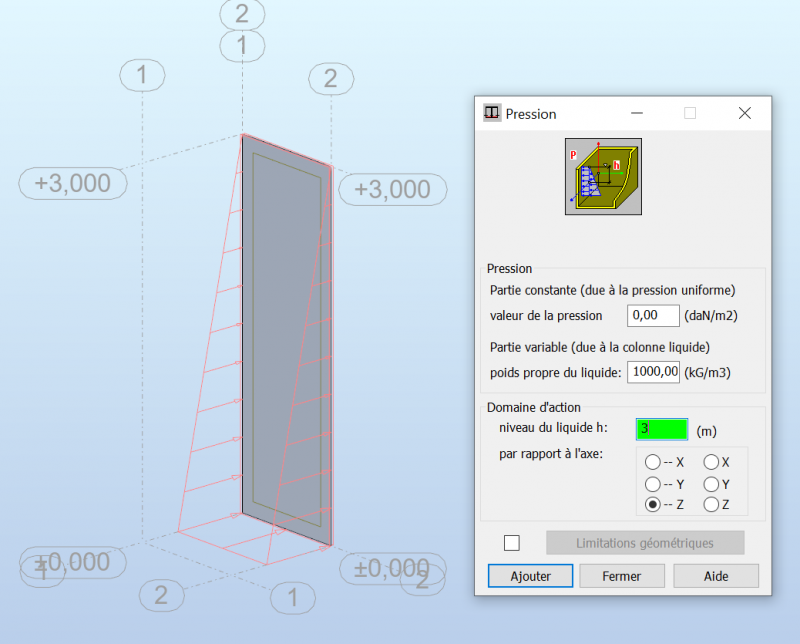

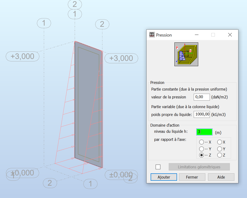

j'ai un problme lors d'application de pression hydrostatique pour un chateau d'eau , il donne un diagramme inversé le valeur de plus grande pression en haut ce qui est illogique , voila le problème
est ce que vous avez des ides
merci

On ne voit pas ton type de chargement, si tu es en Z+, passe en Z-, en la pression sera décroissante selon z-. C'est juste un problème d'orientation.
comment_143664
Si la pression augmente quand z diminue, il faut que tu la rentres en -Z
Si la pression augmente quand Z augmente, il faut que tu la rentres en +Z.
Le niveau du liquide et le niveau de pression 0, ensuite la pression varie selon masse vol x g x z.
Tu peux utiliser la limitation géométrique si nécessaire.
Voir l'aide https://help.autodesk.com/view/RSAPRO/2019/FRA/?guid=GUID-7912E93B-9B95-4DD6-ADC4-CA2F786F7536
