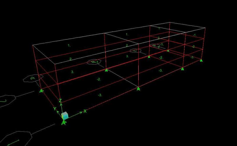

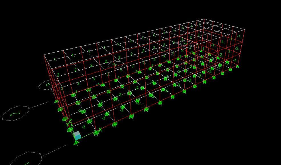

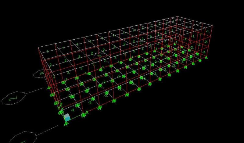

comment_143730
C’ est à peu près ça, sauf que les charges ne sont non pas appliqués par des charges ponctuelles aux nœuds mais à des charges surfaciques aux éléments verticaux que l’ on a divisés en bandes horizontales.
Schémas simplifiés d’ un bassin d’ une hauteur de 3 m chargé rempli d’ eau.
1)      premier « mesh » horizontal avec les charges sens Y
2)      deuxième « mesh » vertical pour faire le calcul

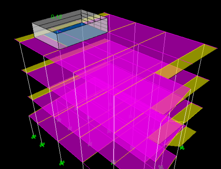

comment_143755
bonsoir :
merci beaucoup ,j’apprécie votre aide ,   oui maintenant est tout à fait clair  sachant aussi qu'on peut (mésher) dés le début le voile en éléments finis une fois pour toutes  et appliquer les charges surfaciques à ces éléments dans les directions convenables du repère global  , moi je suis entrain d'essayer d'analyser un modèle d'habitation individuelle en R+2 qui contient une piscine sur le dernier plancher (terrasse) !!
je m'hésite entre 2 avis extrêmement différents ;
1- faire solidariser le bassin dans la structure : ce qui provoque une forte  rigidité des poutres par rapport aux  poteaux !!.
2- faire poser directement le bassin sur le plancher solution peut être qui préserve  sa sécurité en cas  de secousse sismique . que vous en dite s à votre avis ?.
CORDIALEMENT.

comment_143826
A mon humble avis...
La piscine est constituée d' un radier avec 4 voiles, donc c' est un élément homogène et rigide.
Vous appliquez aux 4 coins sur votre  structure R+2 les charges G, P et Eau et vous calculez votre système sismique du bâtiment avec les pondérations adéquates .

comment_143830
l'existence de la piscine sur la terrasse comme toute autre charge supplémentaire  a provoqué un  excès dans les sollicitations internes , heureusement que les éléments structuraux précédemment réalisés ont étés surdimensionnés , sachant que je les ai vérifie tous ,
néanmoins reste un soucis ! dans l'ETABS la masse de l'eau est considérée  comme une masse solide qui se déplace rigidement avec la structure  or  ce n'est  pas le de l'eau ou un liquide en général !
une problématique qui reste a débattre par nos chers confrères en  espérant d'enrichir  ce sujet par éclaircissements et idées divers .
