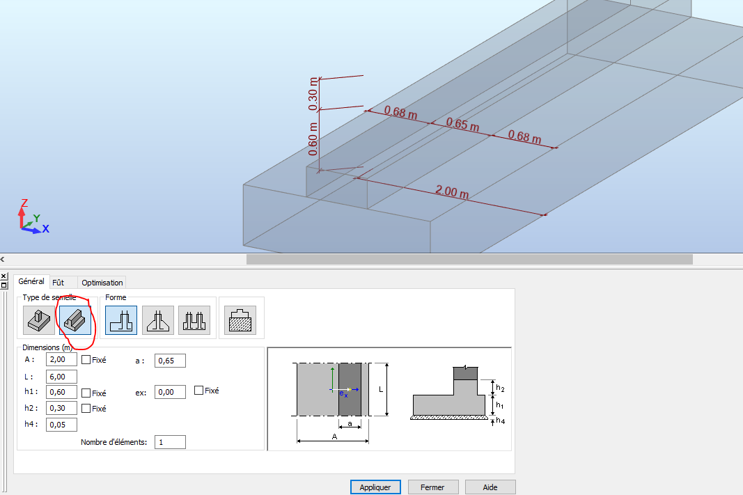

  • pour une semellle filante sous voile vous n'avez aucun souci à vous faire, il suffit de choisir le type de semelle comme sur l'image.     mais dans le cas de semelle filante sous poteau
mais dans le cas de semelle filante sous poteaux  faudra plutot utilisé une poutre sur sol élastique

Le 12/08/2020 à 17:33, laté a dit :
Comment introduire des poteaux en construction métallique.
Je dois dimensionner une semelle filante qui a 5 travée de (1.5m) chacune et des poteaux IPE300, comment représenter ces poteaux ?
sur robot j'ai seulement poteau béton armé
