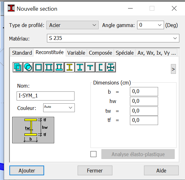

En fait je t'ai dit des bêtises, tu n'es pas obligé de passer par l'outil section.
Tu peux directement créer des sections reconstituées :
