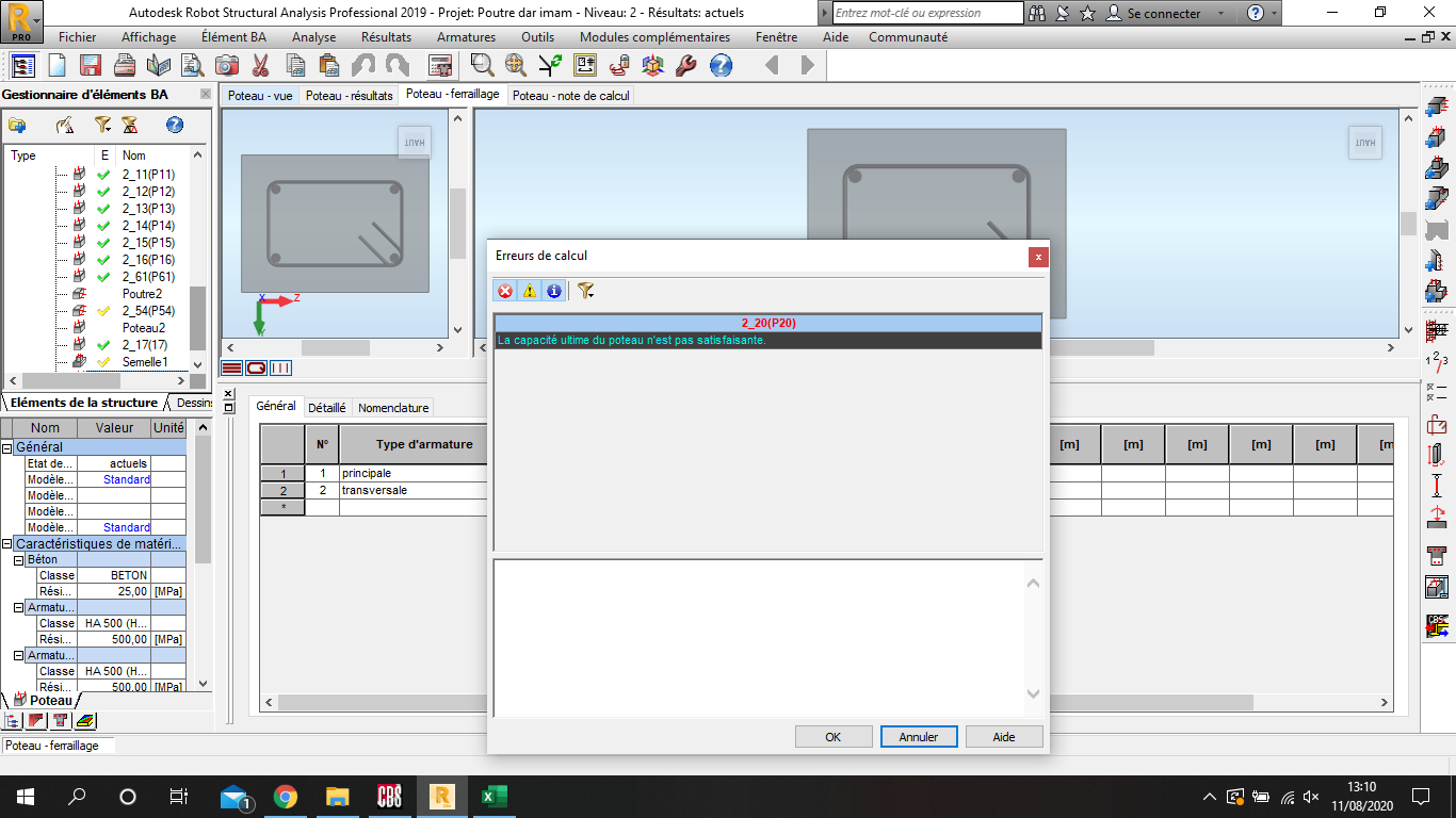

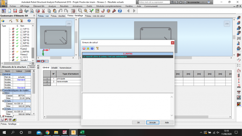

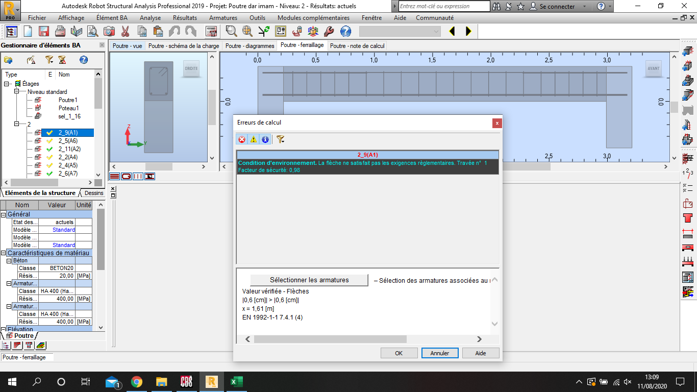

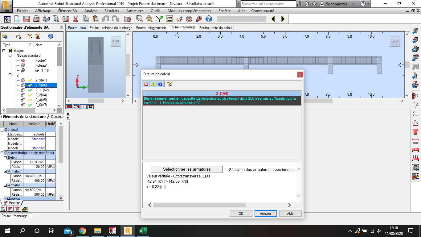

Lors du calcul ferraillage des différents éléments (poteau,poutres,etc) je rencontre plusieurs erreurs comme par exemple :
- La flèche ne satisfait pas les exigences réglementaires
- La résistance au cisaillement dans ELU n'est pas suffisante
  Je voudrais savoir que dois-je faire pour les résoudre.

1iere image: la flèche est supérieure à la fléche admissible pour le corriger on augmente la section de la poutre mais vu ton coefficient de sécurité presque rassurant une augmentation de la section d'acier longitudinale reglérait le problème
2ieme image:  la résistance à l'éffort tranchant n'est pas vérifé. un crochet sur appui des armartures longitudinales et une diminution de l'espacement sur appui des cadres regleront le problème
3 ieme image: une augmentation de la section du poteau serait la solution.
Cordialemnt
