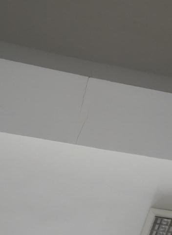

bonjour, pour pouvoir t donner un avis il faudrait que tu communiques un certain nombre d'informations: la portée et la section des poutres. le type et la direction des fissures droites

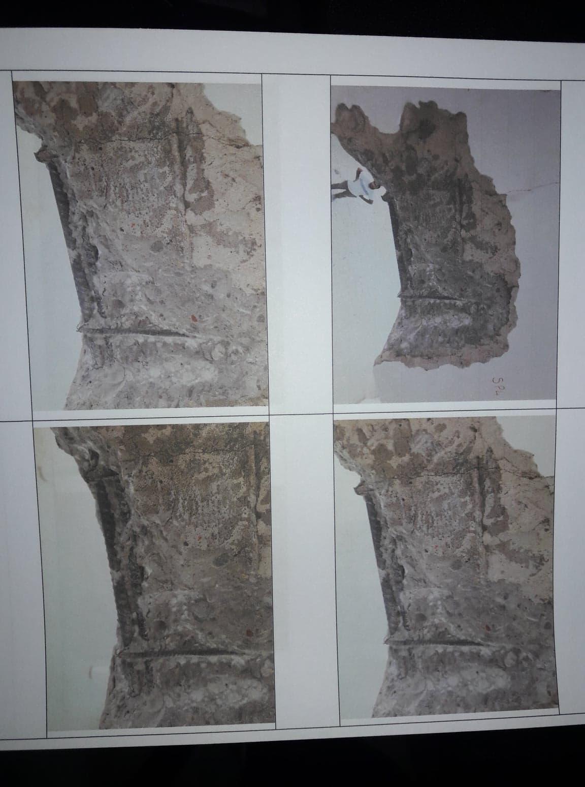

Lors de mon stage j'ai assisté à l'expertise d'un local universitaire dont la plupart de ces poutres sont fissurés.
L'essai scléromètre a donné une résistance de béton assez bonne qui varie entre 35 et 40 MPa.
Les essais destructives ont montrés que les aciers ne sont pas corrodées.
Que peuvent être les causes? (Un mauvais dimensionnement, des charges sous estimées) ?
Et quelles seront les solutions à votre avis?
